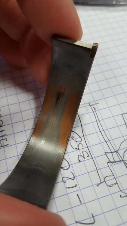

Le demi coussinet le plus usé après le changement des miens à 145 000 km.
C'est une phase 1 de 2002 qui a eu le rappel vers les 40 000 km. La voiture n'a pas bien été secouée par l'ancien propriétaire mais il était tout de même temps de les faire.
il y a 33 minutes, simer a dit :
Ton coussinets a 145 mkms sur la photo ou ta M3 avait 145 mkms au changement ?
Si j ai bien compris , ils avaient 100 000 km de roulage..
il y a 5 minutes, GEBm3 a dit :
C est ce que j avais compris aussi. Mais je le trouve bien attaque.
Oui c'est bien ça, les coussinets avaient environ 100 000 km de roulage.
C'est la voiture qui avait 145 000 km lorsque je les ai changé.
