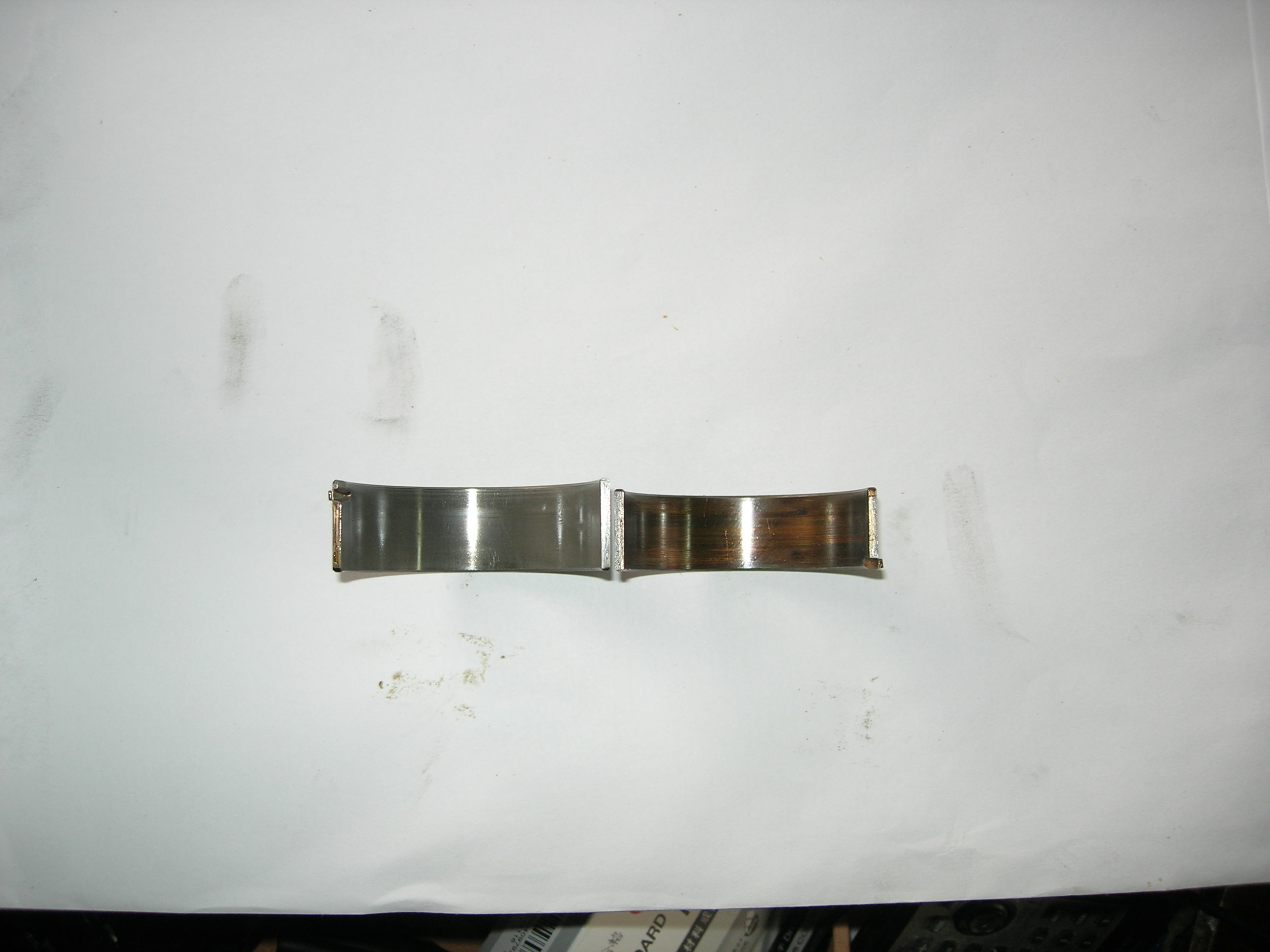

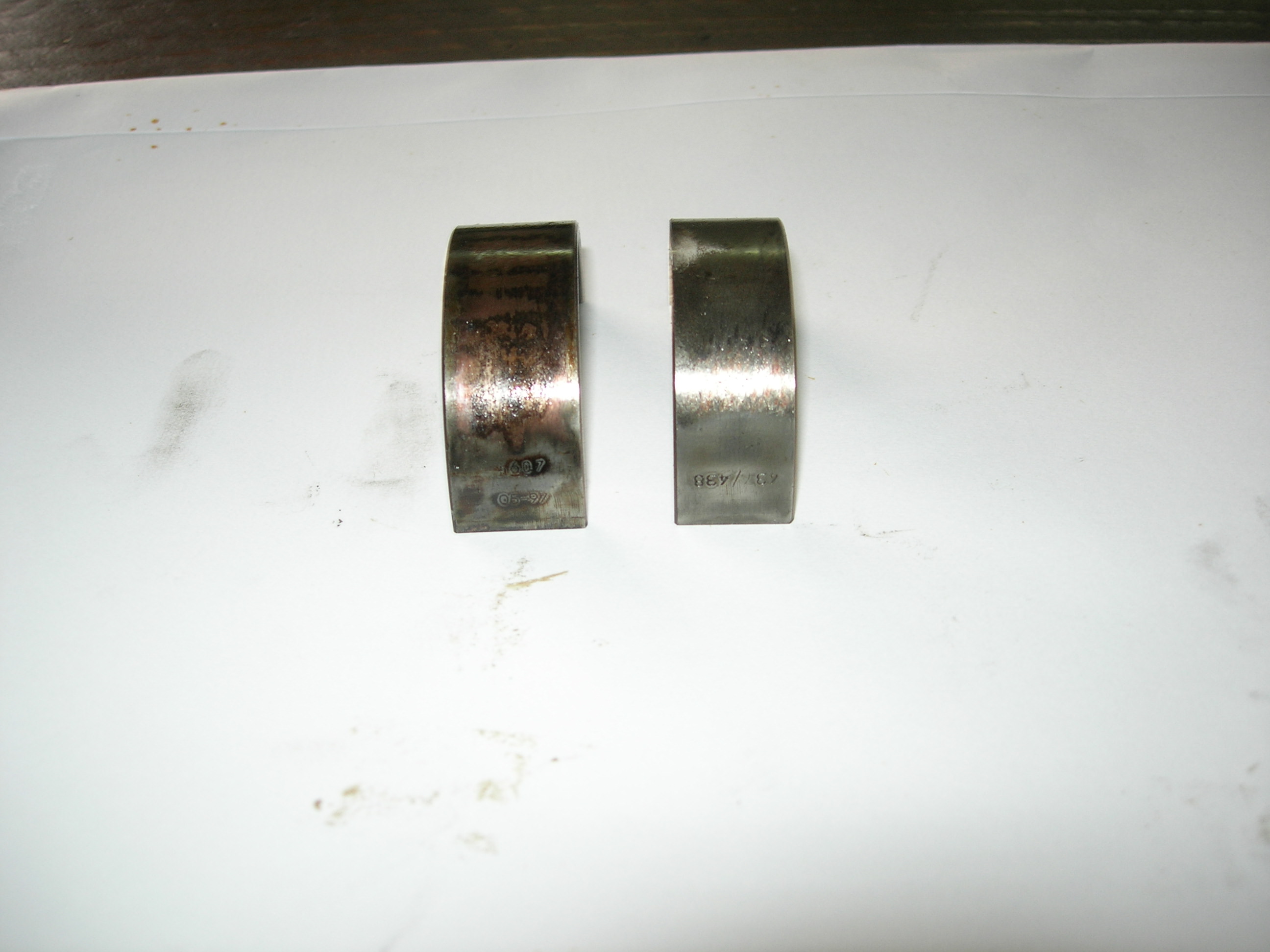

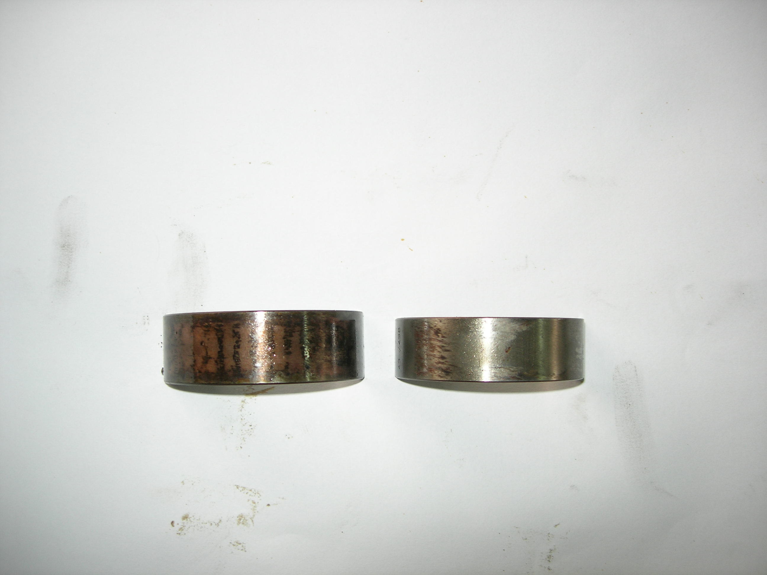

ceci expliquerait pourquoi les S50b32 vieillissent mieux ...
gauche S50b32 18mm de portée ... droite S54 ... à peine 16mm
La question ne se pose même pas !
Dommage, j'ai balancé mes coussinets de Cx, mais là vous auriez halluciné de voir la largeur des pièces, même en considérant que l'équipage mobile est vachement plus lourd et que le moteur tourne moitié moins vite ou presque.
