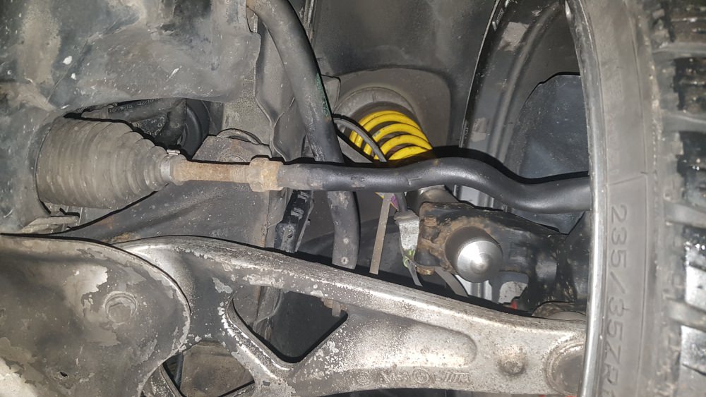

Alors oui j'ai des nouvelles, l expert est venu on a lifter la voiture et il a constater les degats. Normalement ya pas de raison quils ne me prennent pas en charge ! pour la direction par contre j'ai pas bien compris exactement ce qui est peter car ils ont parler tout le long en allemand avec le garagiste, jai demander qu'il me fasse un rapport en français.
Jai pris une photo de cette barre completement tordu mais comment sa s appelle ?
Biellette de direction...
j'espère que ton expert en carton n'a pas noté ca, sinon il va être déçu en recevant la biellette neuve.... car elle est tordu d'origine.... :)
Modifié par mame13fr
Bon essayons d'être factuel. Peux tu nous donner la liste des pièces abîmées et/ou cassées. As-tu d'autres photos desdites pièces à nous montrer??
Sur la photo précédente la biellette de direction semble tordue au niveau de sa partie raccordée à la crémaillère.
c'est là que c'est tordu , le reste , sur ce clicher , c'est normal

il y a 48 minutes, Rouffian a dit :
Ce n'est donc pas la biellette qui est tordu mais la crémaillère elle même :(

Oui alors exactement j'en ai pas encore trop dit Car je n'ai pas la liste de ce qui est exactement plier casser ou tordu. Je sais qu'il a noté  la porte et l'aile, maintenant également cette biellete de direction. Je pense néanmoins que lorsqu'il feront le demontage il y aura d'autres surprise.
Le première image c'est a droite la partie touchée

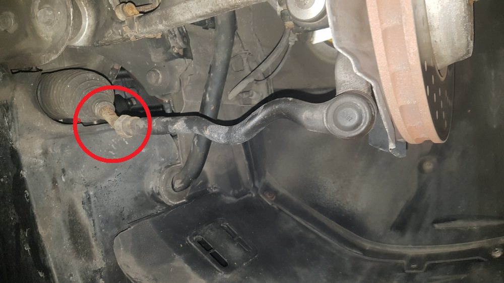

Celle la cest a gauche -->

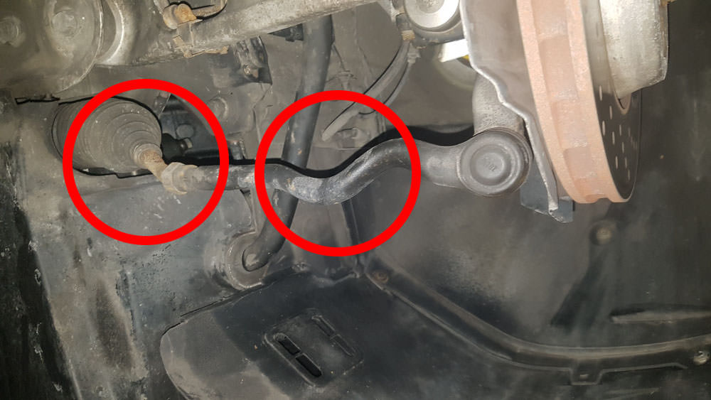

J aurais du avoir le même angles pour constater a quelle point cest plié a droite ! Est-ce que ce degats peut en engendrer d'autres .. on vera par la suite. Je repasse cette apres midi au garage

non , c'est bien la biellette , qui elle même est composée de deux partie , et c'est la partie intérieur qui est tordue ...
la biellette c'est l'ensemble 5 ... et la partie tordu c'est celle qui n'est pas numérotée dans cet ensemble

il y a 18 minutes, ACS3 a dit :
Alors je te contredis pas mais elle est tordu à 2 endroit alors OUI je sais d'origine elle est plié à cet endroit. (rond rouge de droit)
Mais comme j'ai dis l'angle de la photo est mauvais, c'est beaucoup plus plié que d'origine !!
