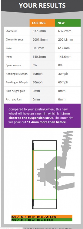

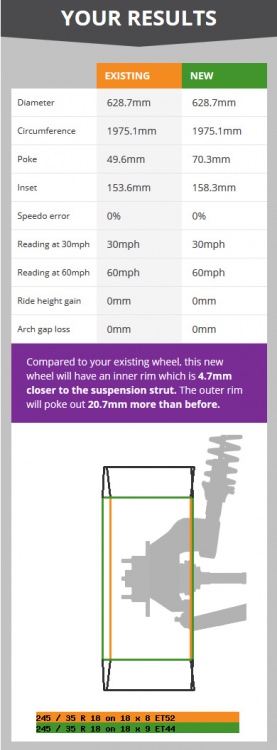

1) Tu vas avoir besoin de cales avec ces dimensions. Une autre solution : ET35 à l'avant devrait passer tip top, ET42 derrière il faudrait contrôler si c'est pas trop agressif. L'année passée je m'étais aussi intéressé à ces apex EC-7 mais j'ai laissé tombé car les dimensions ne correspondent vraiment pas à nos voitures, l'ET est soit beaucoup trop petit soit beaucoup trop grand. Je me suis tourné vers des BBS CH-R, par contre je ne sais pas ce que ça donne par rapport à l'origine au niveau du poids.
2) La monte d'origine correspond au minimum autorisé sur les jantes que tu veux, donc pas de problème. Il y aura peut-être un léger effet "flancs tirés"
3) J'ai des pirelli sottozero 3 sur ma M235i propulsion, j'en suis plus que satisfait et c'est le deuxième hiver que je les utilise ! j'ai prix 4x225/40/18
Si jamais, il y a un site pas mal qui permet de se représenter les différences entre jantes de dimensions différentes : http://www.willtheyfit.com/

merci pour cette réponse très interessante : question complémentaire j'aime beaucoup les BBS CH-R mais c'est une monte au carré non ? (jantes identiques avant/arrière) ? si c'est le cas tu fais aussi un montage 4 pneus identiques pour l'été ?
du coup j'ai plutot envie de partir sur les BBS CH-R
quelqu'un peut il me confirmer la monte pour la ///M235i ?
j'ai trouvé : 8" x 18" ET40 avant et 9" x 18" ET44 arrière : une confirmation me rassurerai
merci d'avance
super le site pour calculer le déport .... maintenant si quelqu'un peut me dire si sa passe cela serai impec ;)

J'ai ça comme dimension mais en 19". Ca passe sans soucis, donc toi en 18" tu seras encore plus tranquille je pense. En plus tu peux monter tes MPSS sans soucis là-dessus !
c'est exactement ce que je pensais faire pour les MPSS : encore merci pour les tuyaux et bonne route
