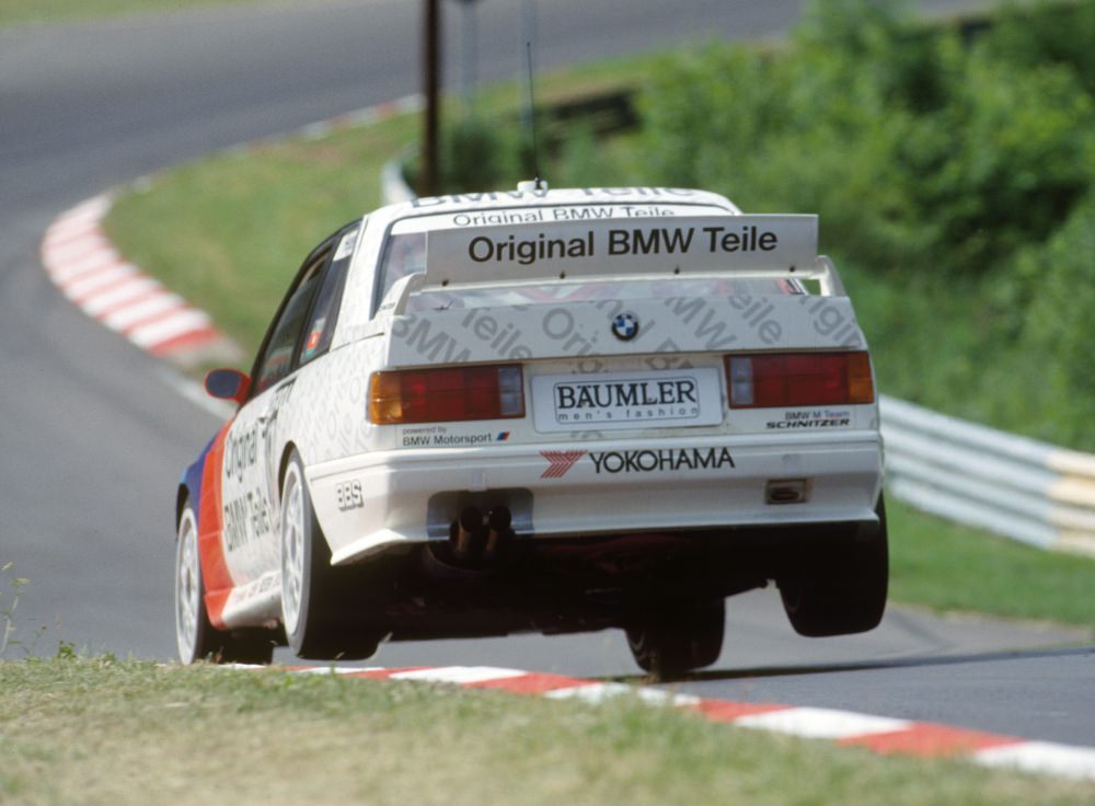

Euh... plus dans ce style! :
bccabfb36eb9afb6d56a85eb3e0d9d0f.jpg1988_BMW_M3_E30_DTM_Street_Replica_For_Sale_Rear_resize.jpg
désolé, on a pas les mêmes références :rolleyes:;);)

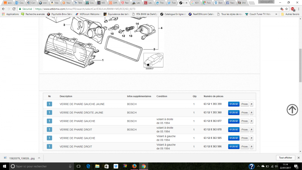

bonjour,
je souhaiterai commandé des vitres de feux + les verres chez bmw en bosch
je cherche l'avis ou l'aide de spécialiste
en bosch, on me propose 3 références, jaunes, blanc en fonctions de l'année
mais je ne sais pas si les vitres sont avec picots ou pas, et si les verres sont pour du lenticulaire ou pas
surtout pour les 4 dernières références
j'ai pas envie de commander, si c'est pas les bonnes vitres ou verre
si des gens ont des photos de phares bosch lenticulaire verre blanc et avec picots, je suis bien prenneuse
car je trouve que des bosch lenticulaire sans picots, (mes recherches internet), des que les verres ont des picots, c'est pas les mêmes verres (non lenticulaire)
merci de votre aide
https://www.etkbmw.com/bmw/FR/search/selectCar/E36/Lim/BMW+M3/ECE/63_0273

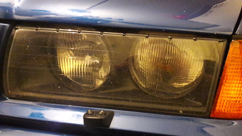

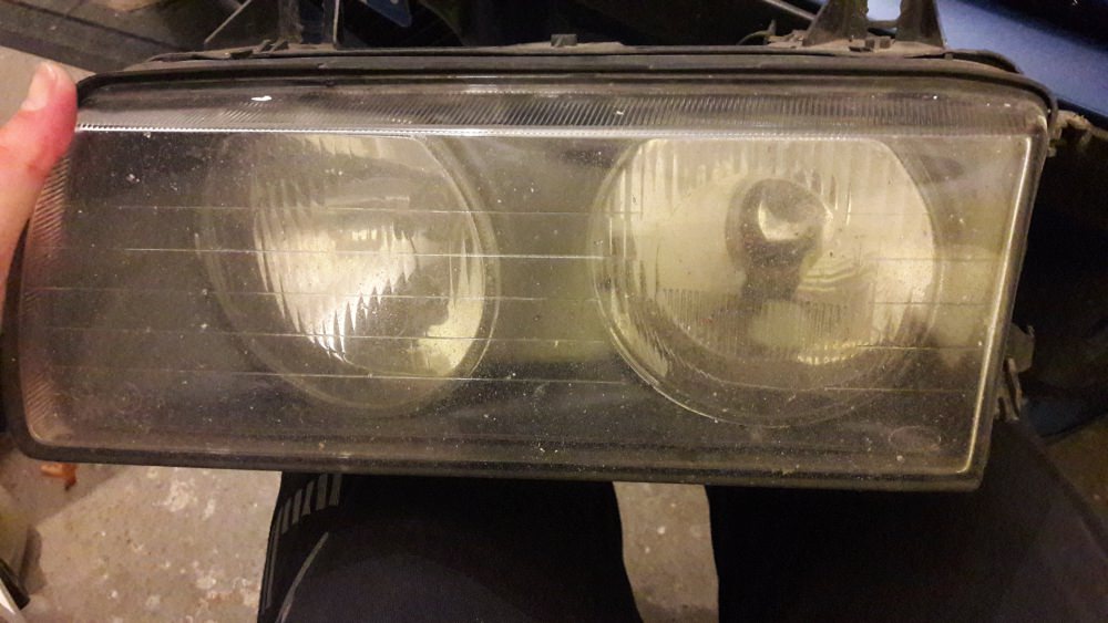

Justement j'avais une question sur les optiques. Pourquoi les vitres a l'intérieur fondent. Quelle est la différence entre ces 2 photos (deuxième optique que j'ai récupéré pour changer la vitre :/ )?
Cest les vitres plastique qui jaunissent
Le 23/07/2017 à 22:11, mirmir59 a dit :
si je ne me trompe pas
sur la première photo, c'est des bosch avec picot
et la deuxième, c'est des hella sans picot
après on m' dit que quand il y avait les laves phares, c'était automatiquement des faux avec les picots...
il y a 45 minutes, dhwayne31 a dit :
Les deux sont des bosch :ph34r:
J'avais récupéré les sans picots pour échanger les ronds a l'intérieur mais ce ne sont pas les mêmes non plus
des faux avec les picots ?
des faux non, mais ils sont sorties des verres différents pour la même marque, et des vitres différentes, c'est juste une question d'année pour chaque feux

Donc mes photos confirment tes dires ?
-> picot sans lenticulaire
-> sans picot avec lenticulaire
