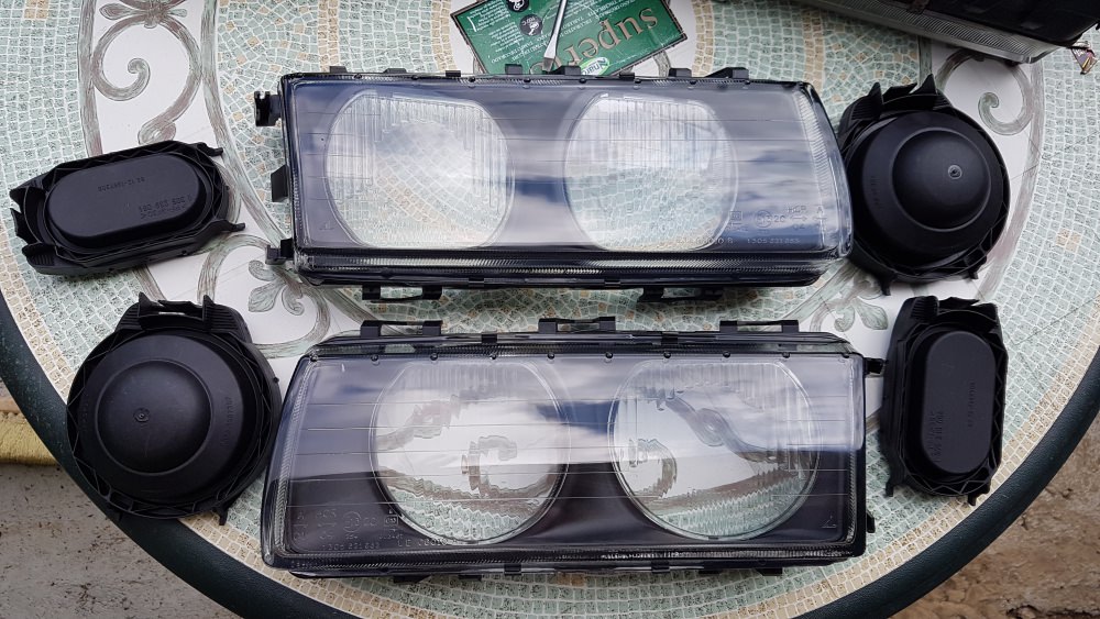

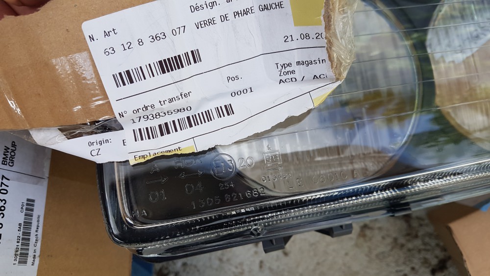

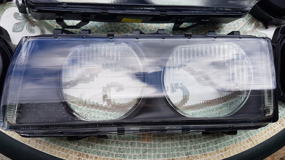

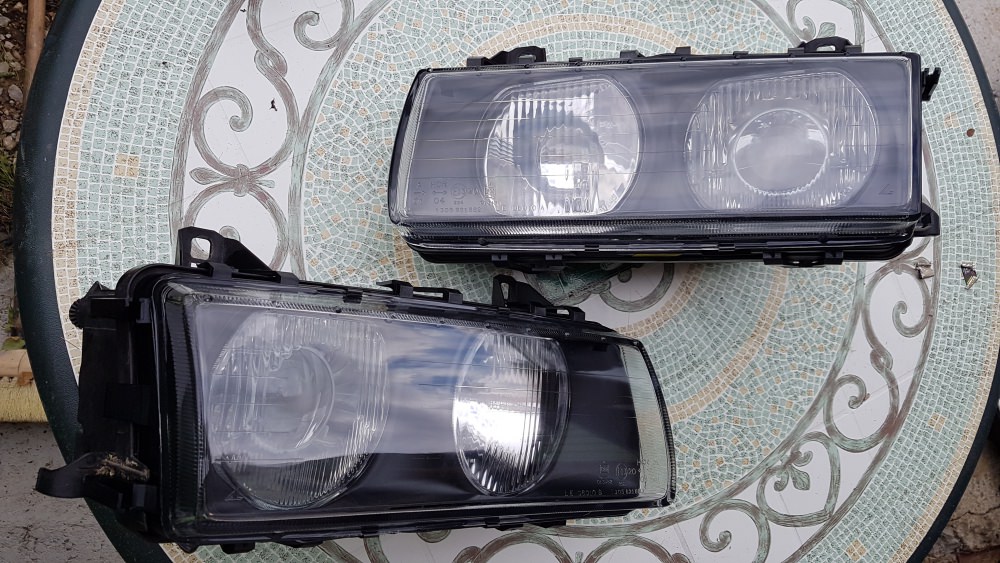

ça y est, j'ai enfin trouvé les bonnes références pour mes vitres neuves en bosch pour feux lenticulaire et avec picots
la référence bosch est bien 1305621682 pour le coté gauche et 1305621683 pour le coté droit (merci gegette)
référence bmw : 63128363077 pour le coté gauche et 63128363078 pour le coté droit, le prix 128.92€ HT dans ma concession

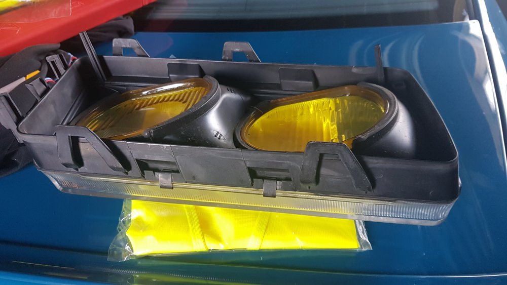

nif, facile à démonter les vitres du phare ? j'ai de la merde à l'intérieur moi
oui c'est facile, tu as juste ces clips à défaire tu en a autant en dessous, et c'est séparé
par contre les verres y sont toujours
il y a 13 minutes, dhwayne31 a dit :
Y sont toujours quoi?? J ai pas compris..
Le prix de 154,70  €  c est l unité  ou les 2 verres?
Modifié par Invité

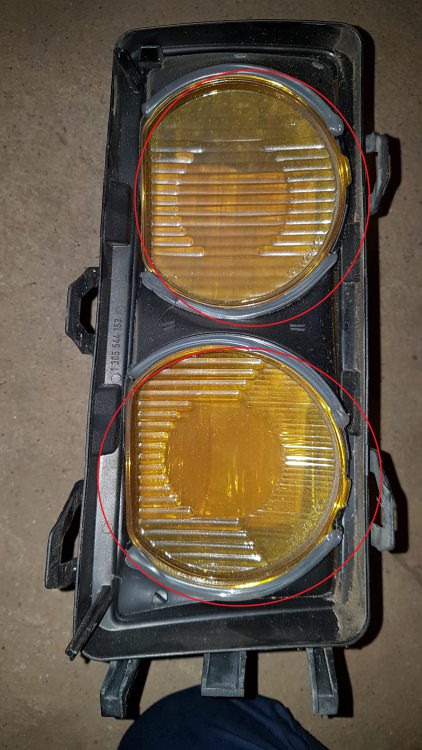

c'est le prix que d'un (la vitre + les 2 verres et cache noir intérieur)
une fois que tu as séparé la vitre du bloc feux, il te reste ça
et bmw le vend comme ça, les deux verres + vitre
pour sortir la poussière, soit tu sors les verres, ou le plastique noir, ou un coup de soufflette, ça peut partir

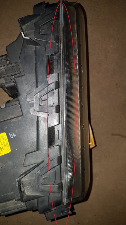

Le ‎06‎/‎09‎/‎2017 à 15:25, krissdu85 a dit :

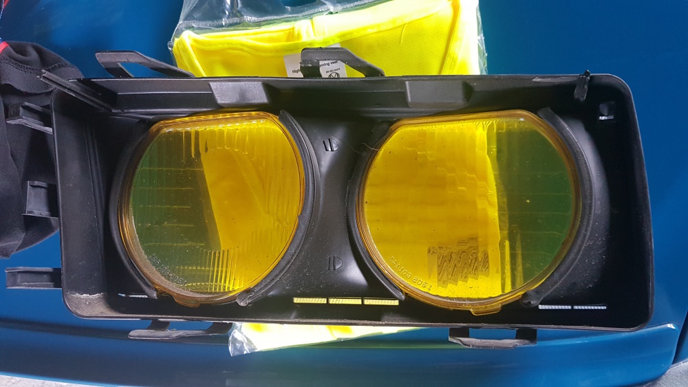

un coup de cutter tu vires les vitres,  tu nettoies et polyurethane pour refixer les verres
un coup de cutter ?? y'a un joint a virer et faut refaire un joint ? au dessus ils en parle pas de ça (je suis en phares Bosch d'origine)
c'est ce joint,
pour que tu puisse bien nettoyer, soit tu enlève ce joint
ou alors tu défait ces verres, la saleté sortira plus facilement
mais un coup de souflette, la saleté peut partir par les petits trou
ok et les phares jaune, suffit de tirer dessus ?
plonger dans de l'eau chaude et du liquide vaisselle ... rincer à l'eau froide ... voir un final eau demineralisé avec un peu de vinaigre blanc ....
puis mettre à secher ...
les méthodes de grand mère , marche encore ...
