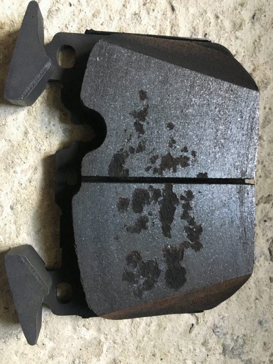

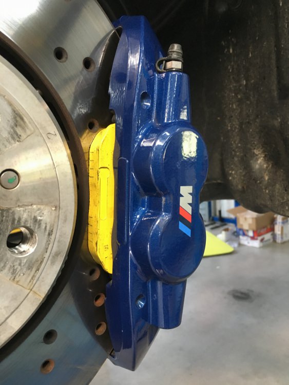

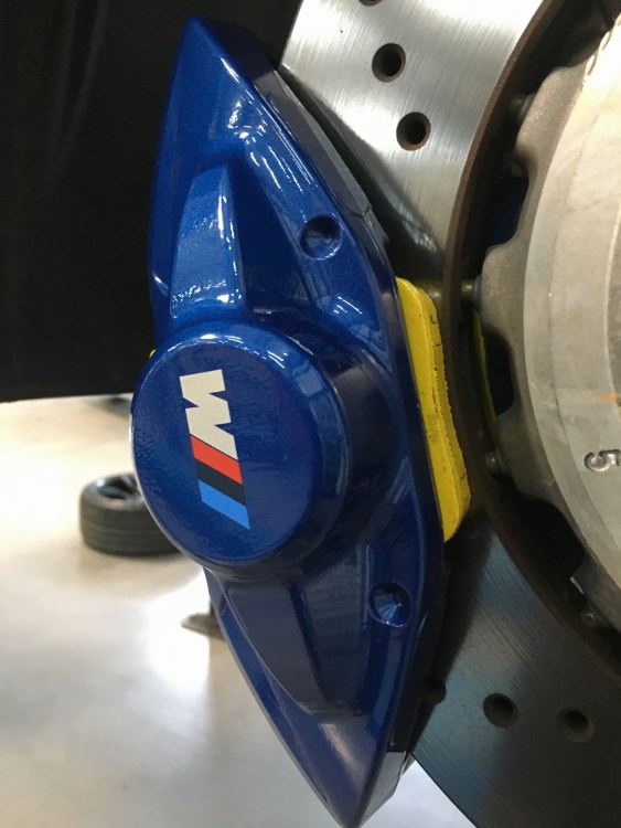

Je viens de monter mes plaquettes Pagid RS29 avant et arrière en prévision de mes futures sorties piste fin avril et mai ! La voiture n'a encore jamais fait de piste et je m'en félicite car les plaquettes d'origine sont d'une grande médiocrité indigne de cette auto ! Vous pouvez voir sur la photo qu'il manque des morceaux de matière juste avec une utilisation route alors je comprends mieux pourquoi certains y ont laissé les disques sur circuit grrrrrrr
En tout cas je suis en train de rôder les pagid et ca mord fort déjà , et le mordant à la pedale est déjà génial ! Léger sifflement sur les tous petits freinages au ralenti mais rien de méchant !
À quoi serve les 2 espèces de masselottes sur les plaquettes d origine
Pour éviter les vibrations si je ne me trompe
Merci pour ta réponse!!! Parce qu'on retrouve pas toujours cette forme sur d'autre plaquettes non d'origine !!
