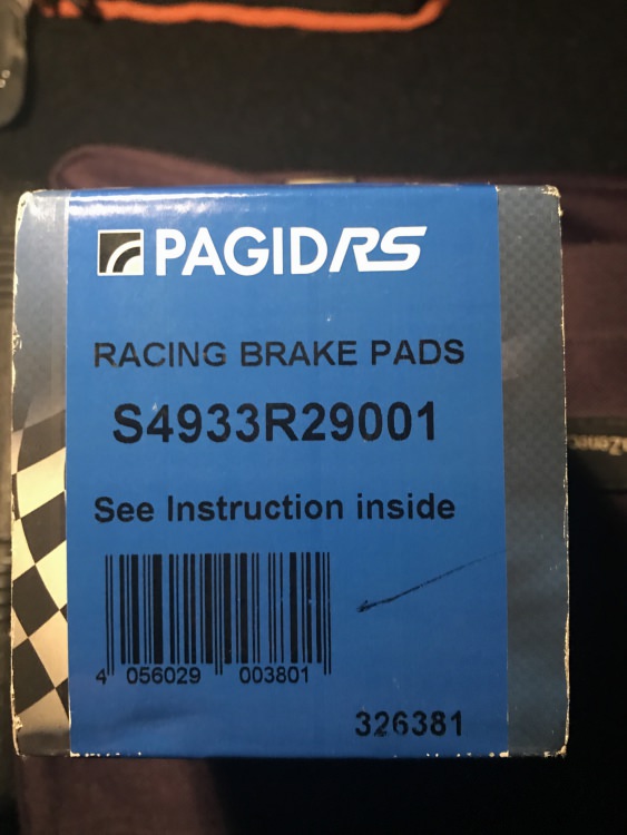

Maintenant, ce qui est drôle, c'est que les discussions ne changent pas avec les années... on retrouve les mêmes discussions d'il y a 10 ans avec la M3e46... Pour un usage piste, des plaquettes "racing" (Pagid RS29 & autres..) font déjà une belle différence en terme d'endurance la ou les plaquettes "street" vont finir par partir en morceau avec les fortes montées en température... mais bon, les pagid, ca peut couiner un peu...8)... mais qu'est ce que ca mord comparé à de la plaquette street...
Maintenant, pour les M2/M3, c'est déjà super d'avoir des Brembo mais pour l'usage intensif, un jeu de plaquettes racing évitera une partie des problèmes!! ;-)
Ref Pagid jaunes
avant : 4931
arrière : 4933
