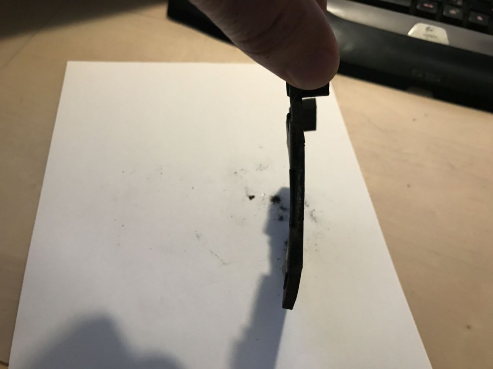

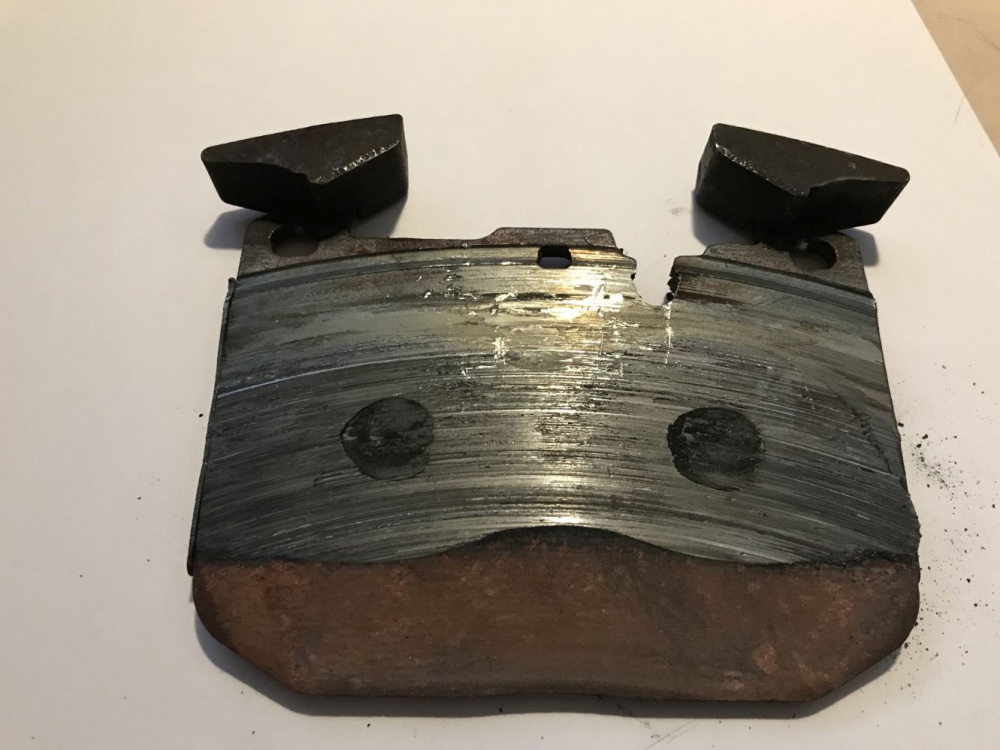

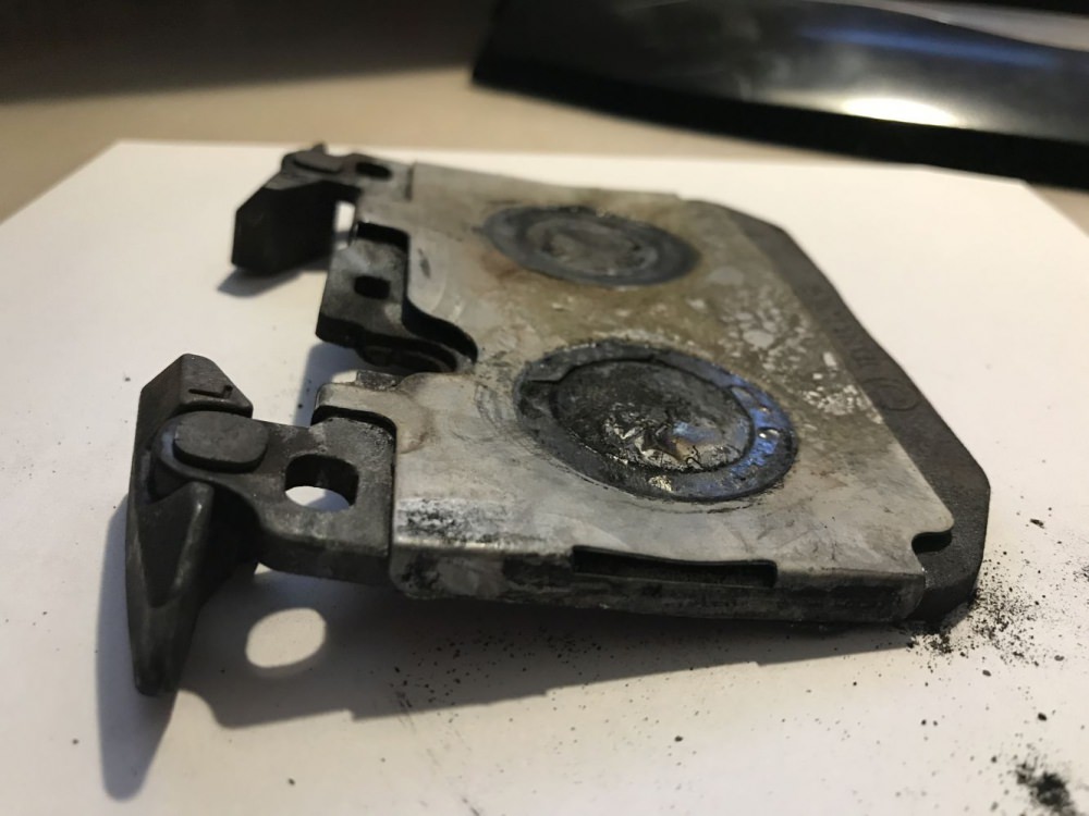

Bon voila, j'ai récupéré la M4 et les pièces...
5902548a2c81c_2017-04-2722-23-21.thumb.JPG.2f850c1392c6cbfa9ebb8d101ecfbd68.JPG5902548d8bc02_2017-04-2722-23-31.thumb.JPG.83b298a61082a2ba15cc962aaf62bc96.JPG59025490dc279_2017-04-2722-23-13.thumb.JPG.f589faa3b524dd8ad3acdd610fe96666.JPG
la c'est sur les disques ont du douiller vue les plaquettes:ph34r:
Les disques ont du être changés, ainsi que le liquide de frein, les flexibles et les étriers.....
Et il n'y a bien qu'un seul côté de touché, le gauche, côté droit il restait encore pas mal de garniture
