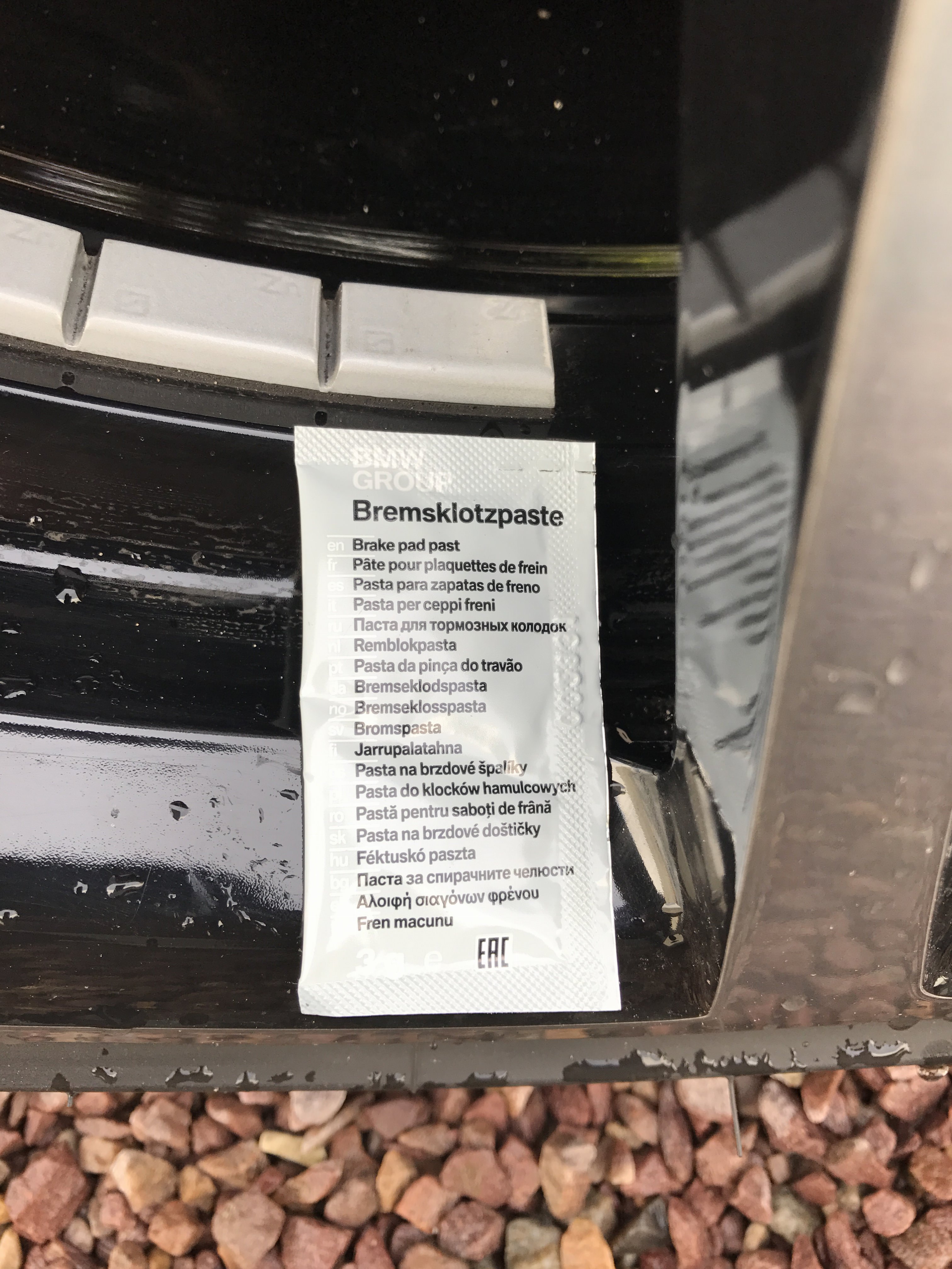

Un truc utile pour éviter un petit claquement des plaquettes M Performance ou Pagid qui sont un poil moins larges que celles d'origine et n'ont pas de plaque anti-vibrations est de mettre entre le dos de la plaquette et le piston de la pâte graphitée BMW : plus un seul claquement et pas de bruit de plaquettes qui jouent les castagnettes sur les pavés B)
5 freinages 180-80 pour le rodage express
le sifflement parfois entendu sur des petits freinages est léger et pas systématique

Ca a marché sur ta voiture, j'en suis heureux pour toi, car sur la mienne impossible, ça claquait et ça grinçait tout le temps, du coup elles (M-Performance) ont dégagé direct, et en les démontant j'ai vu la tartine de graisse graphité, donc ça ne marche pas à tous les coups...
il y a 15 minutes, jnsn78 a dit :
Dommage Jerôme mais il y a des endroits précis où mettre la pâte :
au dos de la plaquette et sur les bords puis faire coulisser 2/3 fois jusqu'au moment où en les bougeant dans l'étrier elles ne claquent plus :oui: et ça marche B)
ps : ça vaut le coup car le freinage d'origine n'est ni endurant ni Performant et pour les sifflements la pâte ne sert à rien c'est le rodage bien effectué qui limite les sifflements d'autant que ce sont les plaquettes arrière peu sollicitées qui causent le plus de bruit
peut-être qu'ils n'ont pas mis la graisse aux bons endroits, et qu'ils n'ont pas pris la peine de la faire bouger dans l'étrier, avec un rodage pas génial, le résultat fut conforme à ce que tu dis ;)

Effectivement, avant de pouvoir effectuer un rodage (pas toujours facile de faire 5x180-80) j'avais l'impression de conduire un vieux TER qui arrivait en gare avec un sifflement lugubre pas très discret à chaque freinage à très petite vitesse particulièrement insupportable :-x

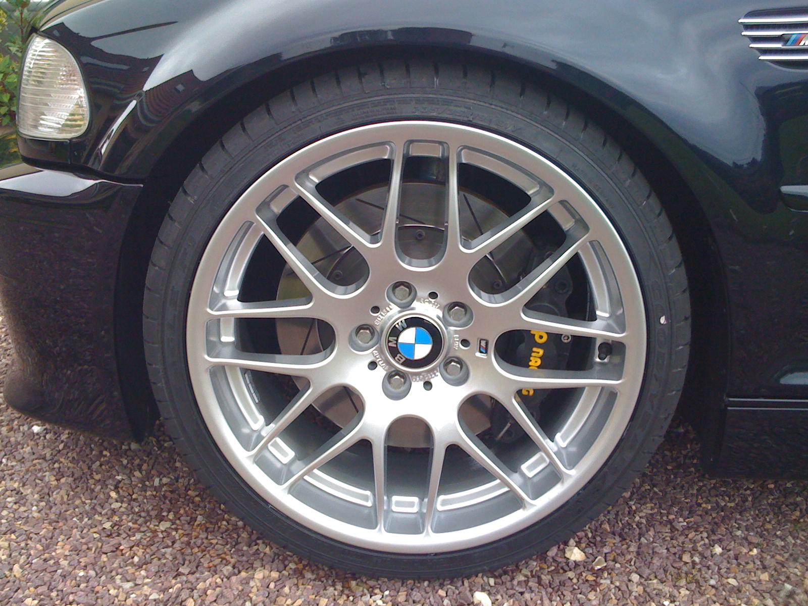

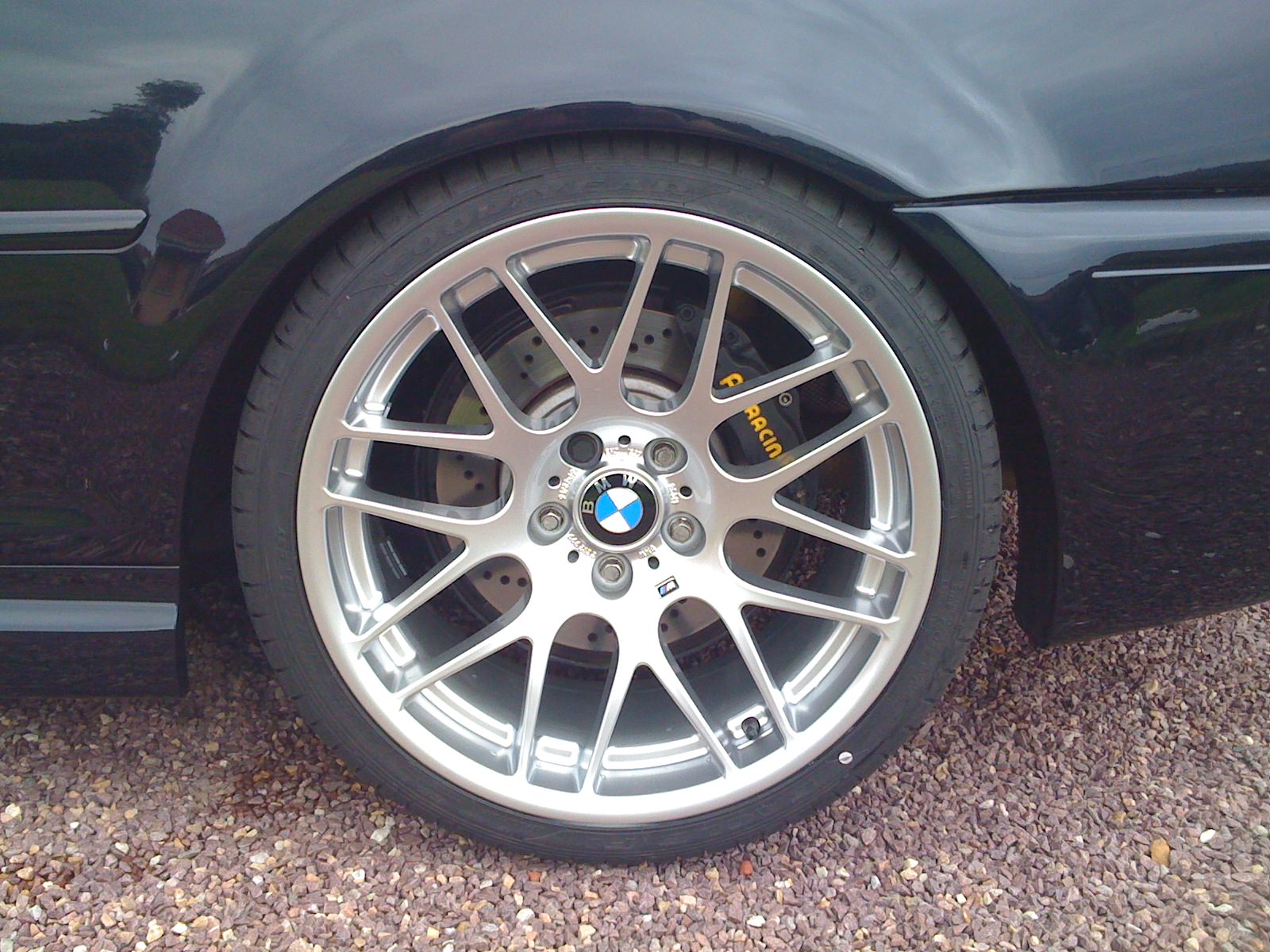

ps : j'avais fait de même avec mes AP Racing sur mon ex ///M3 E46 et résultat top
