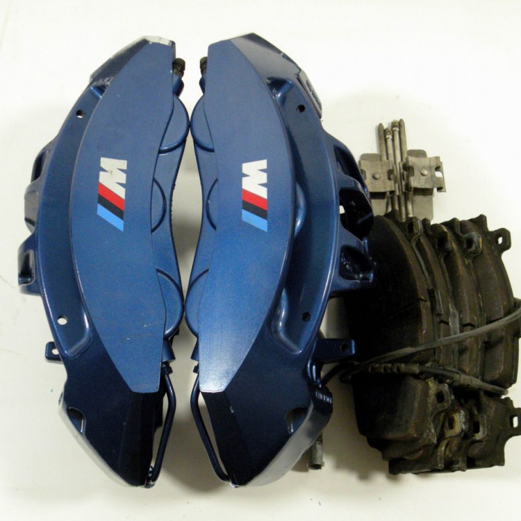

Etrier de frein de M5.
Possibilité de montage sur M2. 6 pistons plutôt que 4, plaquettes plus grandes, etc.

Depuis que j'ai monté des PAGID RSL1, ma voiture n'est absolument plus utilisable au quotidien, ce ne sont pas des sifflements que j'ai, mais des grincements de portes dignes de la maison hantée de disneyland à chaque fois que je touche la pédale de frein. C'est pareil pour vous ?
Le WE prochain je vais ajouter de la graisse cuivrée partout où il faut, mais avez vous aussi ce problème ?

alors comme je l'ai dit sur plein de posts, je vais le redire là...:mrgreen:
J'ai des pagid RS29 sur un montage avec etriers brembo, donc proche de ta config je pense, bien qu'on ait pas la même auto.
J'ai repris les plaques anti bruit des plaquettes OEM (en les décollant au tournevis tout doucement) et les ai collé sur les pagid à la colle haute temperature des cheminées.. 7
Ensuite graisse cuivrée sur ces tôles, à l'endroit des pistons (j'en ai 4..)
et zéro bruit!!!!!:nickel4: ça doit faire 1 an et demi , et presque 4000 bornes

je m’etais posé la question de reprendre les plaques anti-bruit mais n’etant Pas sûr du résultat et n’ayant pas de Colle  haute température,  je suis passé sur plaquettes M Performance
ces plaques en plus résolvent le claquement dans l’étrier puisque les Pagid sont un peu plus petites
