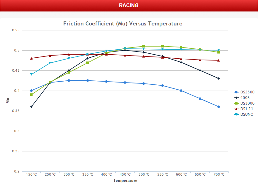

Qui a déjà utilise les DSuno de Ferodo Racing?
Voici ce que m’avait dit Sébastien de EUROFAC :
Les DS uno n’usent pas énormément les disques mais elles s’useront elles mêmes un peu plus vite que les pagid. Env 7-8 sorties pour les pagid et 4-5 pour les ferodo mais d’une efficacité redoutable.
Merci pour ton avis éclaire. :nickel8:
je fais peu ou pas de circuit, ça devrait aller pour mon usage.
Je suis allé au bout de l'endurance du freinage d'origine en mode promenade , ça semble être pas mal les DSuno :)
par contre font elles du bruit? Si c'est le cas je me rabattrai sur des ebc yellow même si en performance c'est loin derrière ..
aucune idée, moi j'ai des pagid rsl1 qui sont très bien en performance et qui sont supportables au niveau du bruit après rodage.
