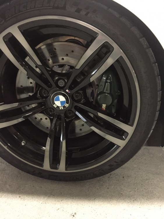

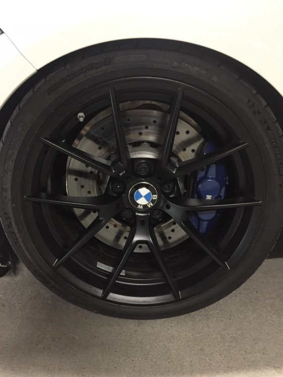

Ouai toutes fraîches les News. Aujourd’hui ils m’ont fait le changement des étriers en même temps que la révision des 2 ans.
par contre j’ai pas fait gaf mais ils m’ont compté une purge du liquide de freins, je trouve ça moyen vu que cette purge est due au changement des étriers...
photos avant/après, avec changement des jantes
La j’avoue être impressionné !!!
