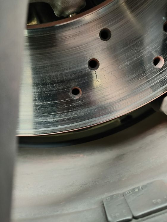

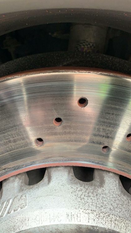

Un de mes copains a les disques de sa M2 comme sur la photo à seulement 25k KM dont quelques tours du ring. Il s'inquiète des fissures et du coup il va les changer et n’ose plus rouler avec. Vous en pensez quoi ? Il me semblait avoir lu précédemment que c’est normal que des micro-fissures apparaissent...
Du coup j’ai vérifié les miens (qui ont plus de KM et vu beaucoup plus de piste) et j’ai aussi vu quelques fissures
