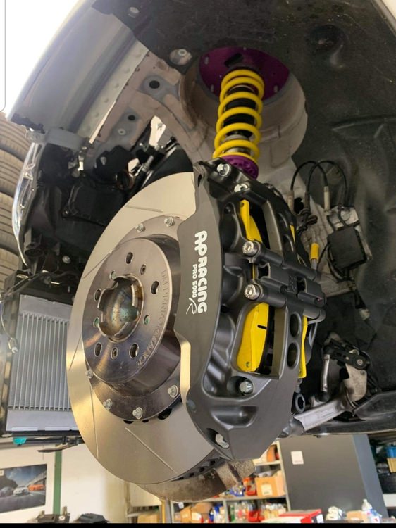

Sur la M2 avec les étriers AP Racing, sans les tôles anti-poussière avec des plaquettes DSUNO devant et PFC 1.11 derrière, je n'avais plus de soucis de chauffe, je pouvais faire 20 tours à fond de mon circuit préféré sans aucun soucis.
Et c'est pareil avec la M4.
J'espère qu'on se recroisera sur circuit un de ces jours, que je te montre ce que ça donne.

Pour l’instant les RSL1 font le job mais c’est clair que le set AP Racing c’est le top du top ?
