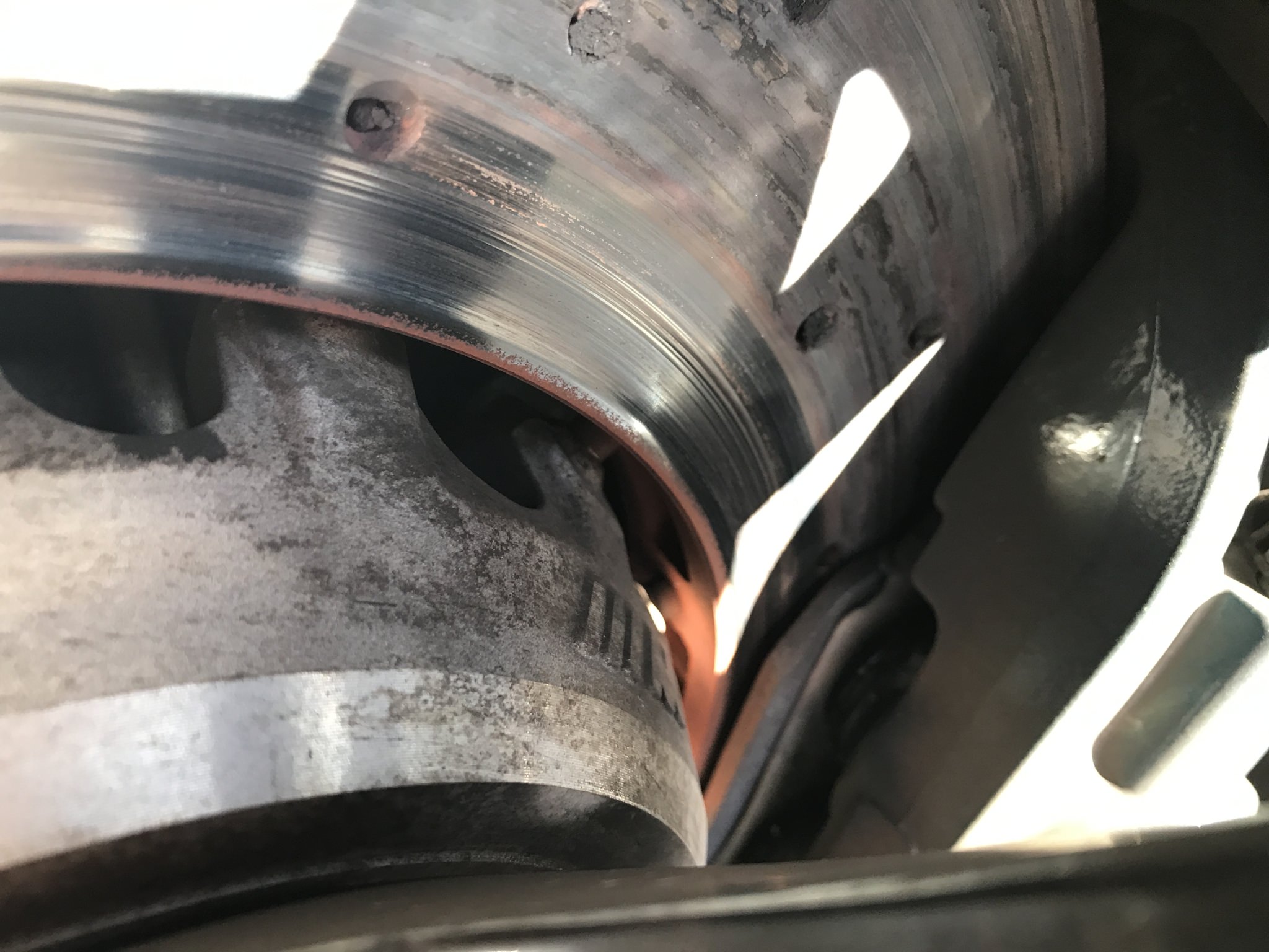

Je suis passé par tous les stades, au bout de 8 sorties mes étriers étaient en très mauvais état, BMW me les a d'ailleurs changés en garantie quand j'ai vendu la voiture, après j'ai mis les AP Racing ( c'est Kandj qui les a maintenant) et là j'avais un freinage impérial et comme j'avais mis du châssis et du moteur je suis allé taquiner les Porsche.

Et sinon voila voila pour mon expérience avec la M4 en freinage stock.
Ah oui quand même! La garniture s’est carrément dessertie!
