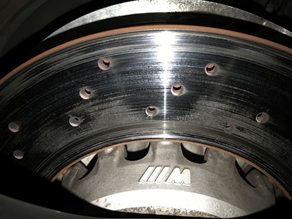

C'est pas forcément les disques, c'est même très rarement les disques !
Si vous regardez vos disques, est ce que vous avez des petits dépôts comme sur la photos ci-dessous ?
Si c'est le cas c'est juste de la plaquette fondue collée sur le disque, et ça provoque... vibrations et tremblements.
