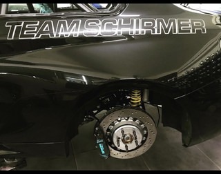

regarde ce que fait schirmer sur M2c sur les schirmer m2 Gt donc des outils de guerre !!
c est le disque d origine du kit 2NH en 380/28 donc l importance du disque à l arrière ne doit pas être si capitale ...

Enfin soyons sérieux , team schirmer a gagné des trophées et est quasi mondialement reconnu pour son travail et son expertise . Je ne penses pas que les disques percées arrière dans ce cas là soient une hérésie ...

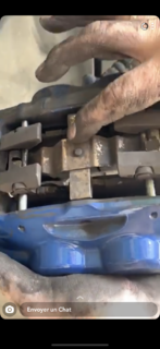

Dites moi j’ai reçu mes plaquettes DS2500 mais il n’y pas l’épingle de maintien sur le haut. Dois-je les monter sans svp ?

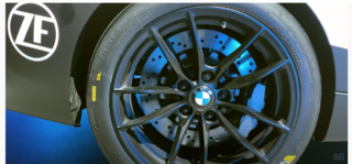

la M2 racing CS a gardé les disques percés en 380x28 et les étriers arrière du kit 2NH
je dirais aux ingénieurs BMW du département racing de consulter la Fiche Brembo (alias the "Holy Bible" ) ?
Le kit avant est un Kit Alcon avec disques rainurés par ailleurs
