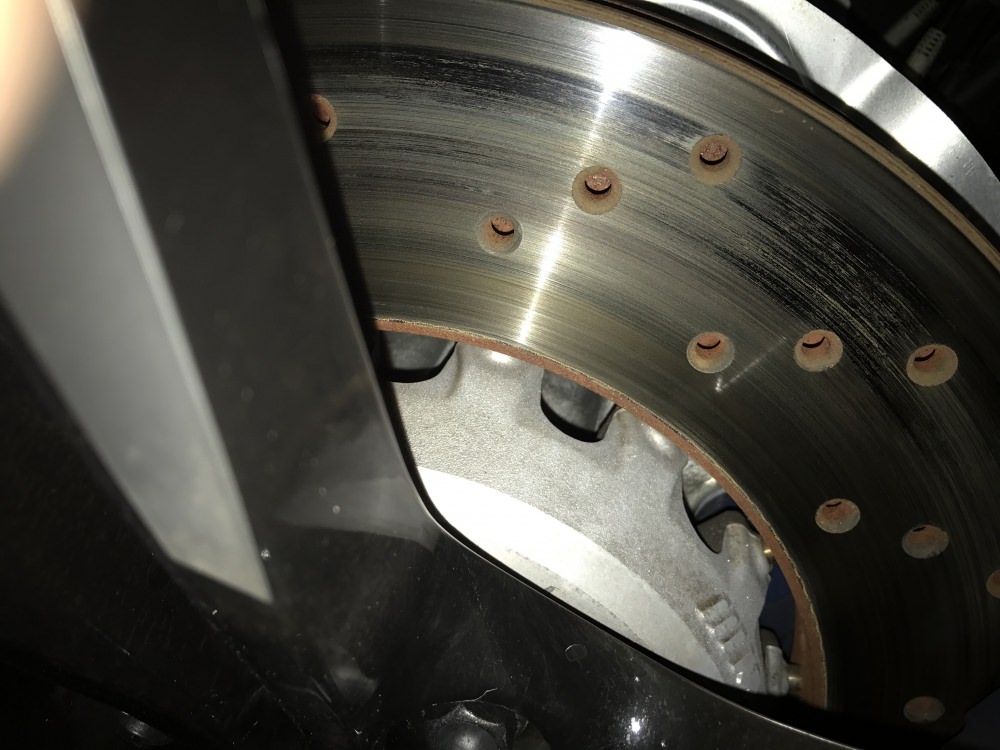

On 12/03/2017 at 10:23 AM, kandj said:
C'est pas forcément les disques, c'est même très rarement les disques !
Si vous regardez vos disques, est ce que vous avez des petits dépôts comme sur la photos ci-dessous ?
Si c'est le cas c'est juste de la plaquette fondue collée sur le disque, et ça provoque... vibrations et tremblements.
Tu as essayé de mettre un coup de papier verre sur le disque et les plaquettes ?
Non pas essayé. C'est vrai que ça pourrait améliorer les choses mais bon j'ai pas envie de tout démonter et surtout je n'ai pas trop de place dans mon garage.
Tu dois pouvoir accéder aux disques à minima c'est déjà pas mal. Moi ça avait bien aidé quand je le faisais, maintenant je vis avec les vibrations en sachant qu'elles partent au bout d'un moment.
Le 13 mars 2017 à 12:23, David04 a dit :
C'est exactement ça : plaquette trop tendre qui crame sur le disque et laisse un depot noir qui fait vibrer une fois refroidi.
Ma solution perso : plaquette plus abrasive genre pagid jaune ou ds3000 puis plusieurs procédure de rodage sur 2 jours pour faire partir le tremblement. Generalement il est parti en tres grande parti le 3e jour
Oui black angel. J'en suis arrivé à la conclusion qu'il ne faut absolument pas tourner sur circuit avec les freins d'origine. Pour ma part le dépôt des plaquettes est parti mais les vibrations sont toujours présentes et en force. Donc M2 en concession maintenant.
