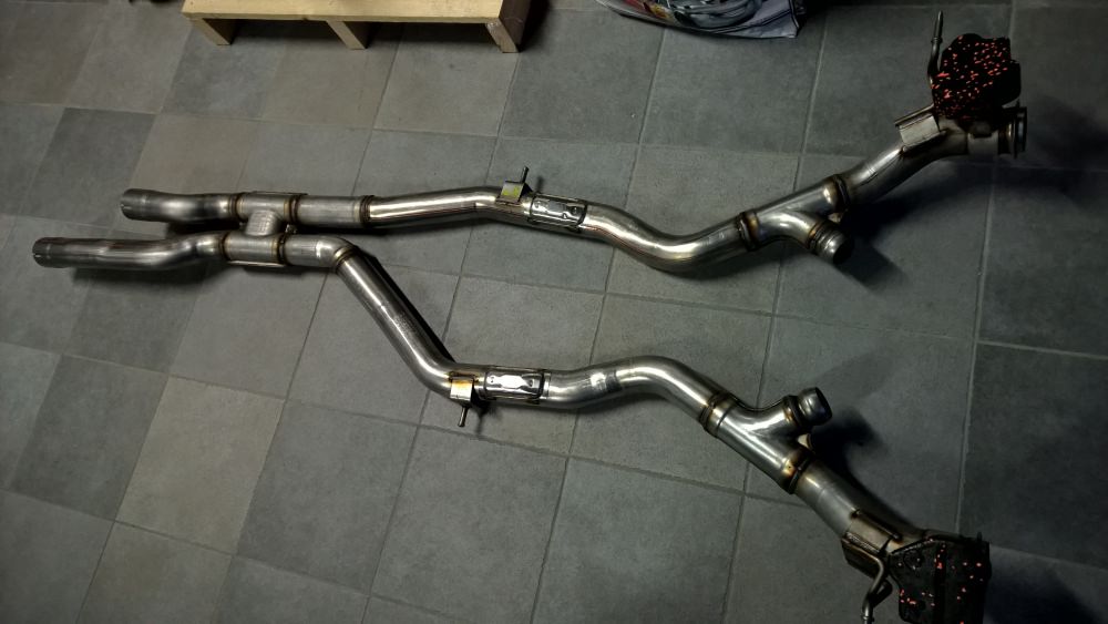

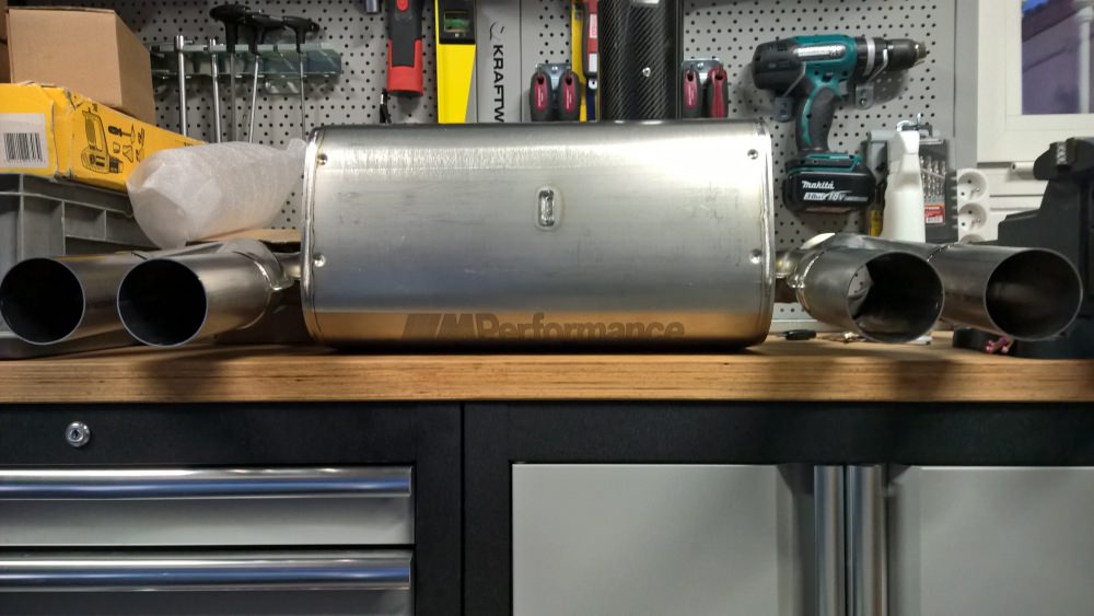

  • Ça y est il est en place Je l'ai monté tout seul en environ 2 heures sans pont élévateur, seulement avec rampes, cric et chandelles  le son est totalement différent, en sport plus avec les va
  • modifications du jour
  • Montage des coques carbone

Oui moi aussi car il n'y a pratiquement rien dans le silencieux qui est ultra léger.
Pas évident de se faire une idée sur YouTube, mais bon on verra bien...
Normalement je le monte samedi.:nickel8:
