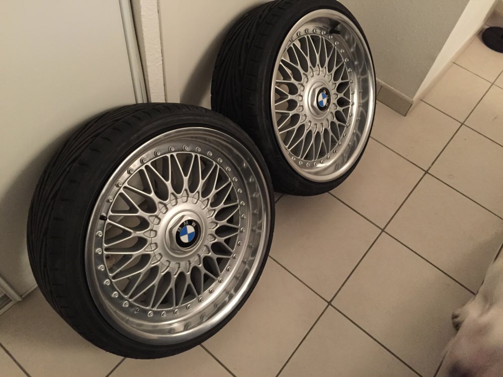

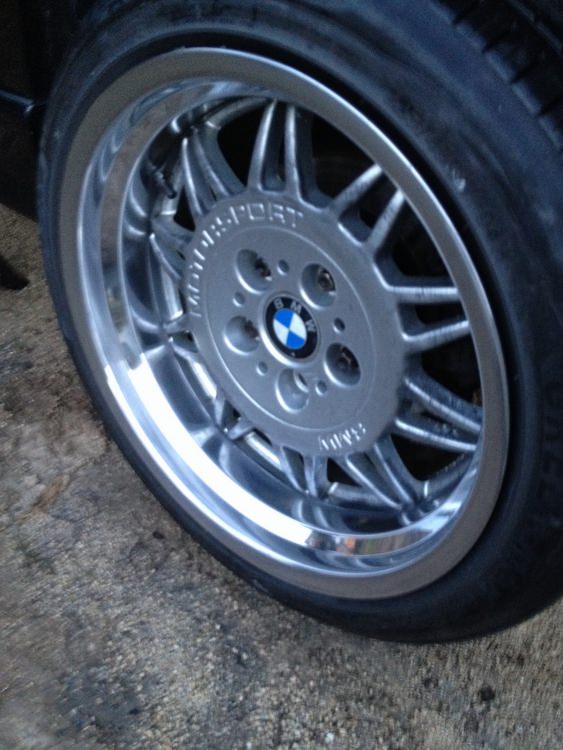

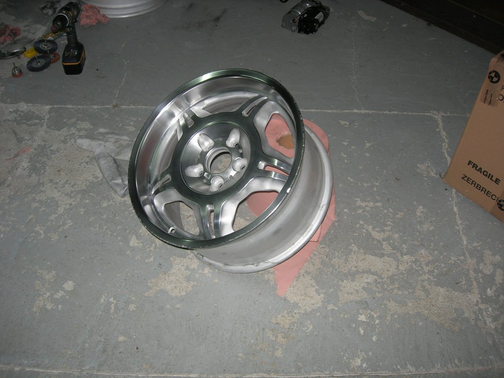

Je suis en train de faire la même chose sur mes jantes type 24 ;-)
Alors, décapant V33, papier à poncer et huile de coude.
Beglom alu, surtout pas le chrome, moi j'utilisais un embout spécial au bout de la perceuse et pour finir tu as un produit sur le net, qui s'appelle brillanteur avec un chiffre derriere pour la finition.
Et je confirme que la methode de @ACS3 marche au top et facilite grandement le travail.
wahou magnifique tes jantes BMW biba! je voudrais un rendu comme ca! le deport en mode mirroir!!
