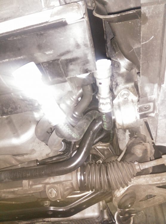

Il faut vidanger par le flexible le plus bas que tu dépose

D'après toi c'est le 9 le plus bas ? ...
Je penses que c'est le 9 oui, tu en seras sur une fois sous la voiture.

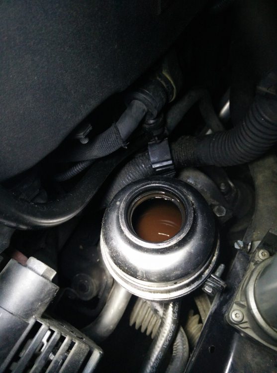

N'oublies pas d'ouvrir le bocal pour eventer le circuit, ça coulera mieux

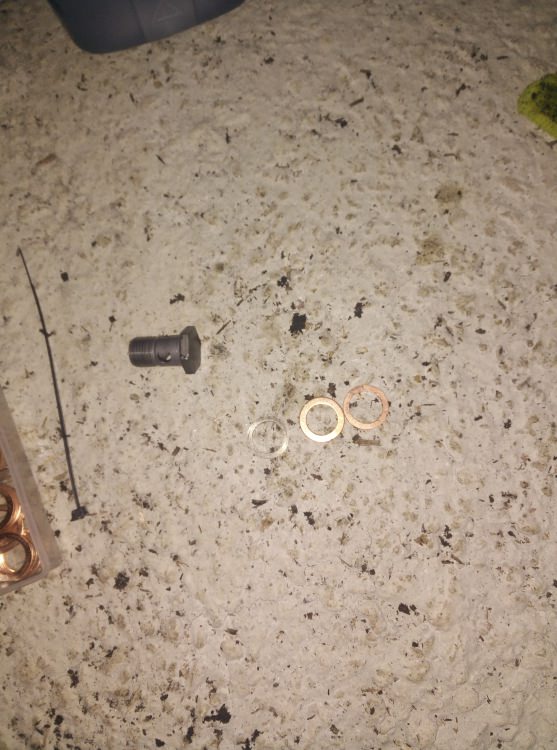

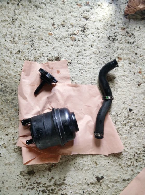

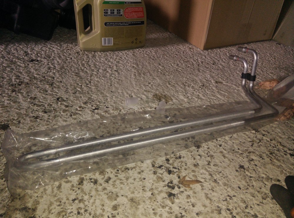

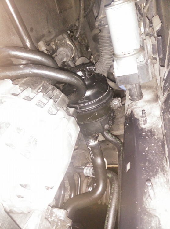

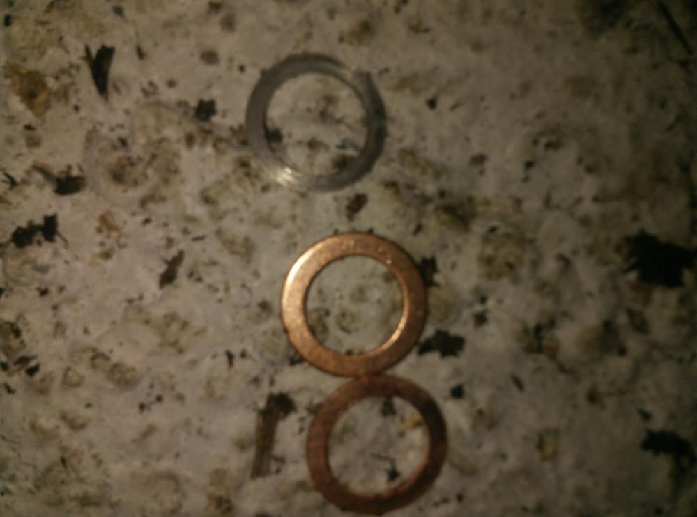

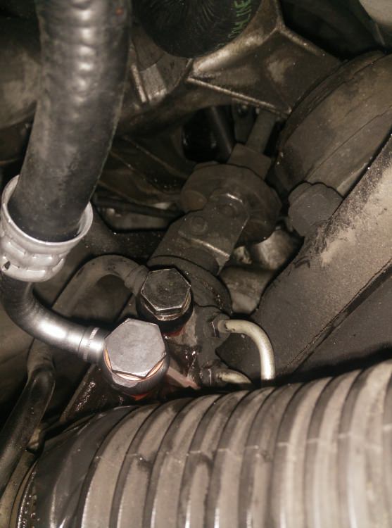

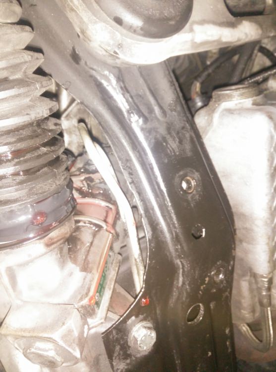

Bon voilà j'ai fini ma da pas de soucis c'est vidanger et j'ai changer tous les tuyaux sans aucun soucis majeur mise a part un ... Quand j'ai fini de remonter le tuyau 9 J'avait une fuite au niveau de la vis et rondelle 4/5 je ne comprenait pas pourquoi après une heure de démontage remontage j'ai mi une rondelle (cuivre) entre le bout du tuyau 9 et le bloc de direction donc sa fait 4/5/9/rondelle cuivre et depuis plus de fuite en espérant que sa dur et que le cuivre tienne ... Voici quelques photos :)
Du coup t'as mis 3 rondelles? Ou t'avais rien mis entre le tuyau et la direction? parce que sans c'est normal que ça perde. L'éclaté est mal fait mais dans la liste des pièces, la quantité est de 2 rondelle pour chaque raccord. :)
Dans la nomenclature les quantités ont bien étés additionnées, c'est donc bien 2 bagues par raccord :
Exact Mathieu et afv mais quand J'avait démonter J'avait pas 2 rondelles c'est sa que j'ai trouver étrange ... Mais la sa tourne niquel pas de soucis je vais remonter mon échappement et attaquer cette belle année :)
