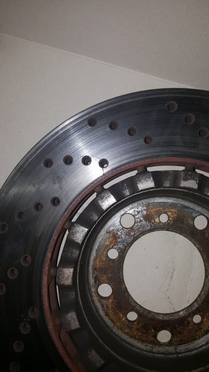

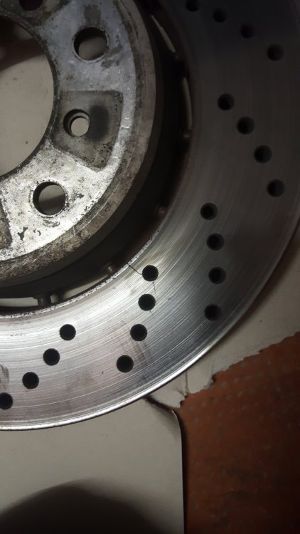

J'ai quelques fissures sur mes disques avant (je les ai changé ne vous inquitez pas) mais je me demandais si il sont vraiment foutu ou pas?
Pour faire de la piste je ne prendrais pas le risque de les remettre mais pour quelqu'un qui fait juste des balades est ce que ca irait ou même pas?
Merci.
Voila des photos de mes fissures!
Poubelle directement, et montage de disques neufs.
Vu la lèvre qu'il y a au bord des disques, de toute façon, il y a de grandes chances qu'ils soient hors cote
C'est bien ce que je pensais, mais je préférai demander votre avis, je vais les jetter, a moins que quelqu'un les veuilles pour faire une horloge! lol
Oui j'ai même pas regardé si ils étaient à la cote...
Merci! ;)

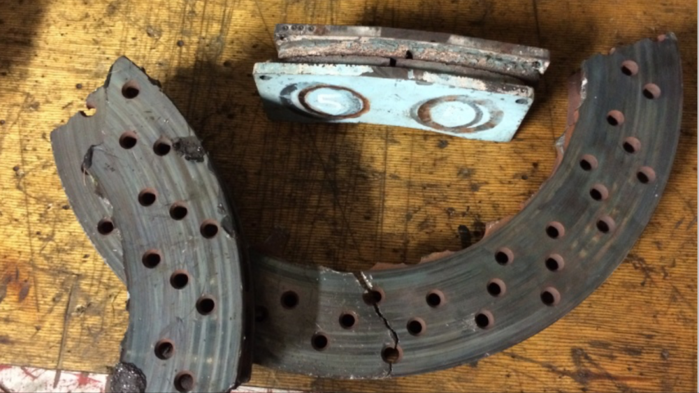

Par curiosité, quel serait l'impact de continuer à rouler avec ça ?
vu que la fissure atteint le talon du disque , bin casse net du disque sur un freinage , et donc blocage de la roue
En gros ca : IMG_0273.PNG
Ah oui effectivement ce n'a pas l'air rigolo ! Une idée de ce qui peut provoquer ça ?
Usure générale du disque déjà, un gros coup de chaud ensuite, et pour finir les perforations qui sont autant d'invitations à fendiller dans la masse du disque.
