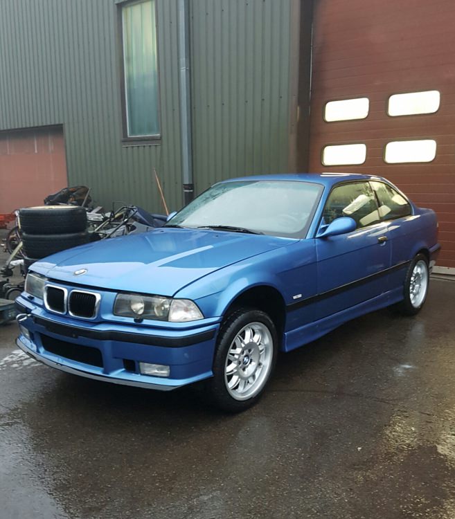

    Salut les gars aujourd'hui un petit shooting grâce à ce beau soleil. Malgré une pellicule poussière que je n'ai pas encore enlevé car pas encore pu la passer au karcher depuis le début de l'année

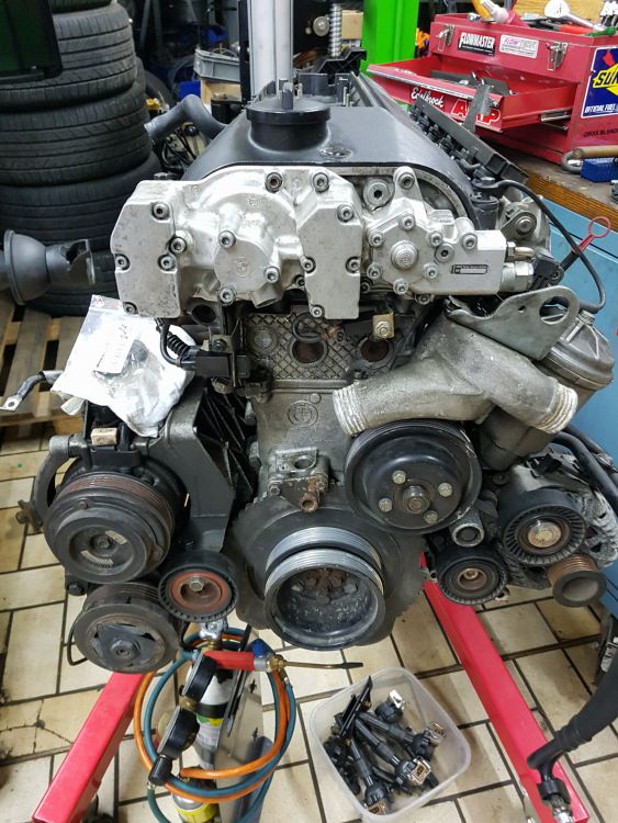

Le moteur et la boîte ne sont pas encore prêt à retourner dans la bête mais ca ne serait tarder.Lintérieur que j'avais retiré le mois dernier pour le faire nettoyer n'a pas encore repris place non plus.
Le vanos qui était parti en Allemagne pour une remise à neuf vient d'être remonté.Il reste encore le disque d'embrayage et les visses de bielles à changer.

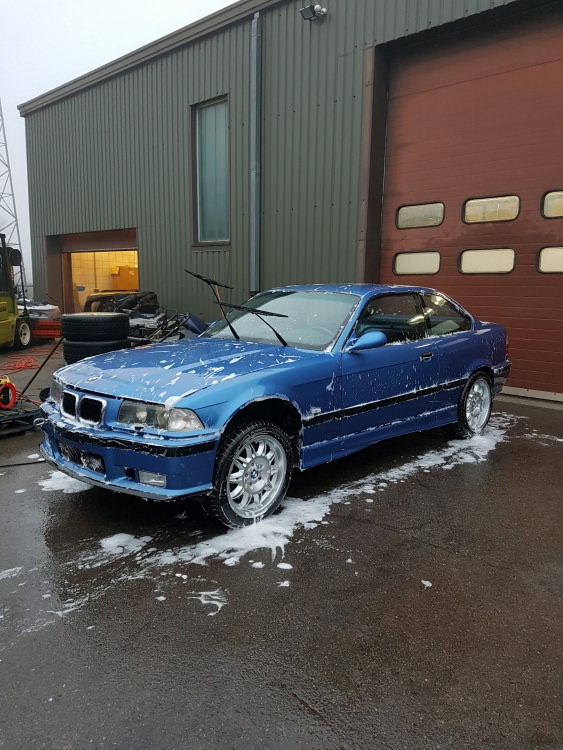

Aller retour au chaud avec 12 années de poussière!

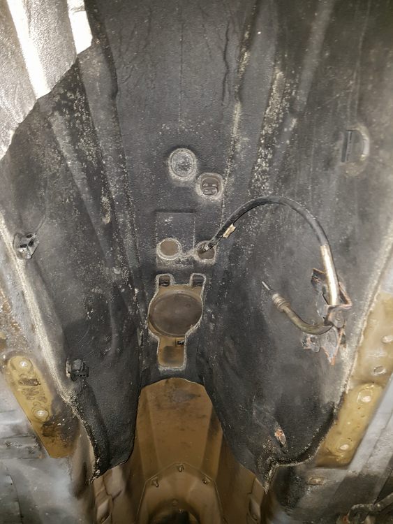

En attendant la suite retour sur le pont en n'en profitant pour prendre une photo du tunnel pour montrer l'endroit ou je devrais percer les 2 petits trou pour installer la pièce qui tiens le support du levier de vitesse (chose que j'ai apprise en lisant le topic de carbon).

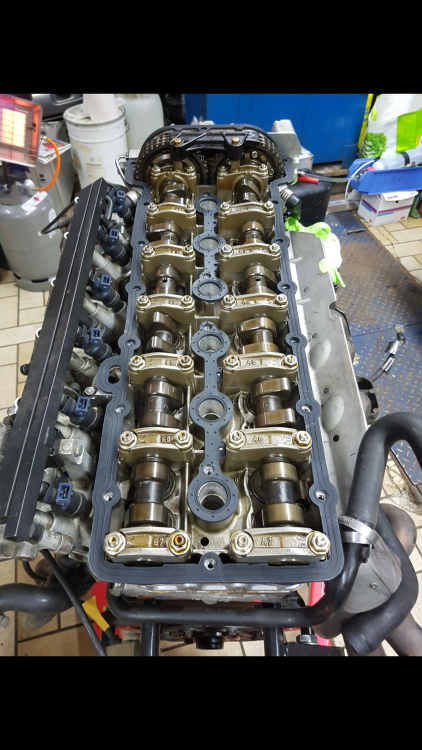

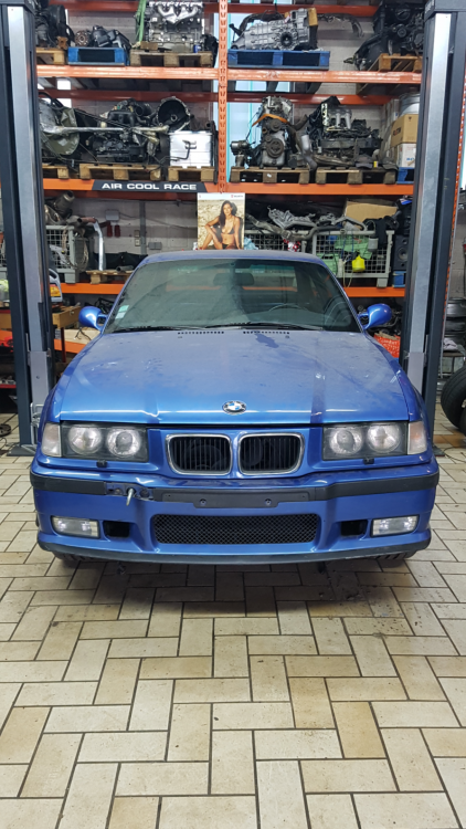

Aujourd'hui un peu de mécanique et de nettoyage pour enlever les années de poussière donc karcher obligé ainsi que la commande du pack inspection 2 chez Fast BmM avant que ACS3 soit en rupture de stock ? et que je me retrouve bloqué le jour J.
Donc remplacement du joint de cache culbuteur que je ne trouvé pas terrible.

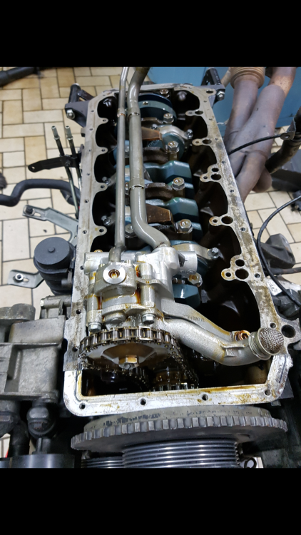

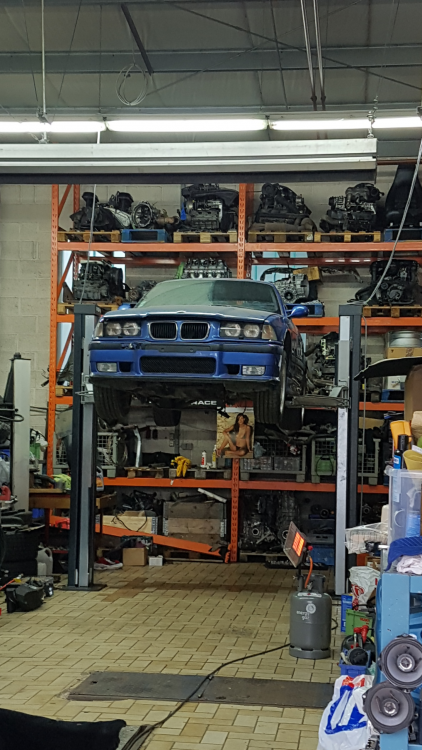

Après ca remplacement des visses de bielles.
comment_831889
il y a 2 minutes, Biba16 a dit :
Et les coussinets ?
Salut Biba16.Les coussinets sont niquel.Ils ont 7000km comme la pompe à huile.

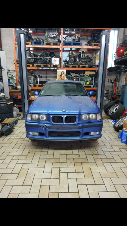

Oui sans le moteur est la boite elle est haute.Elle pourrait presque faire du rallye.
comment_831893
Mais c'est plus qu'une question de jours avant qu'elle redescende.
