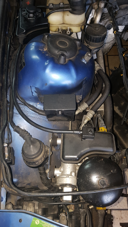

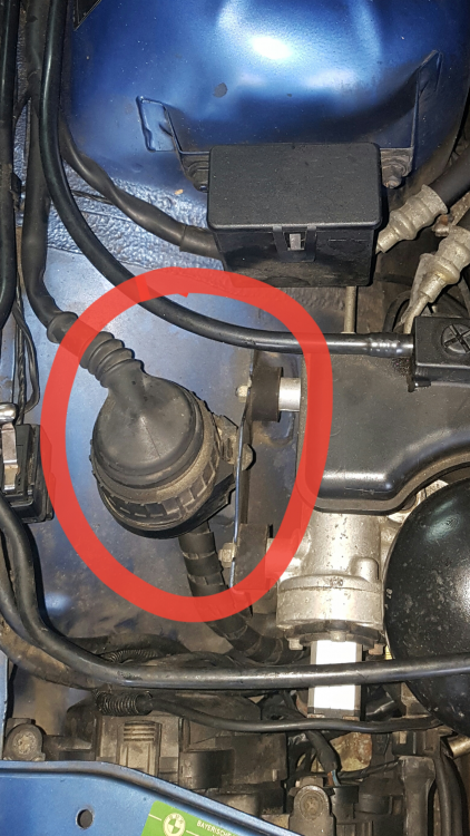

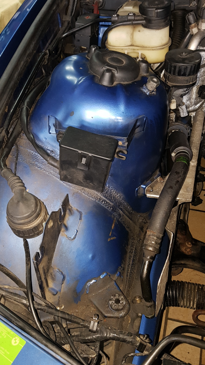

Salut les gars,aujourd'hui j'ai remis l'intérieur sauf la banquette car je dois encore vider et nettoyer le réservoir.
Pour le système Smg ca y est c'est fait j'ai tout retiré.J'ai une photo avant mais pas après désolé. Je la posterais plus tard.
Concernant le pontage pour simuler la position point mort et pouvoir démarrer,il faut ponter le 4 et 6 de la prise hydraulique situé pres du bloc phare avant droit.
Modifié par Motorsport57
Voilà pour aujourd'hui.Si quelqu'un a un avis à donner sur la conversion il est le bienvenu.

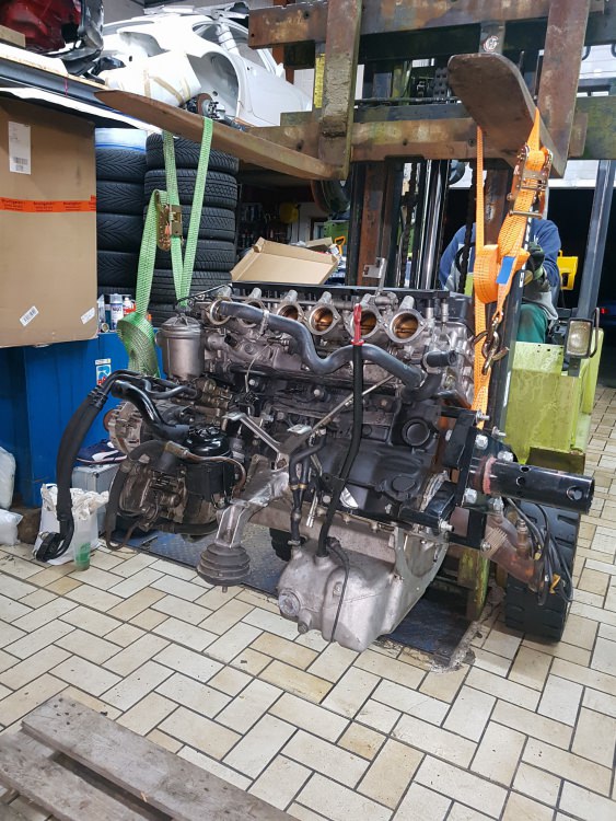

Ca fait plaisir Sylkill et j'en profite pour te dire que ta ///M est superbe.Sinon aujourd'hui j'ai prix une photo du compartiment moteur sans le groupe Smg puis monter l'intérieur et j'ai descendu le moteur du stand pour pouvoir installer le volant moteur,changer le disque d'embrayage que j'ai reçu aujourd'hui et pouvoir monter la boîte sur le moteur en espérant avoir le temps de tout monter dans la voiture demain.
