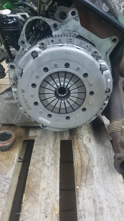

Oui retour au sujet :D.Ce matin mise en place du nouvel embrayage.
Bon boulot !  ça avance vite!
Surtout continu de nous mettre des photos, c'est toujours intéressant..

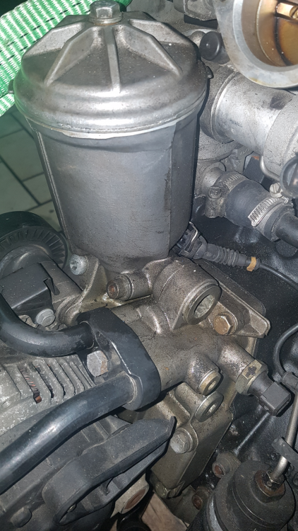

Merci PP21.Je vais poster tout ce que je peux mettre pour que tout ceux qui ce posent la question .Voilà le porte filtre à huile avec la sonde.
retirer l'obturateur et mettre une sonde ...
il y a 1 minute, ACS3 a dit :
Merci Jean-phi avec le téléphone je n'arrive pas faire ce que tu viens de faire.
Autant pour moi le porte filtre à huile est bien celui de l'smg mais j'ai un autre porte filtre qui provient d'une manuel.
Amg ? ??
L'smg sedan lol

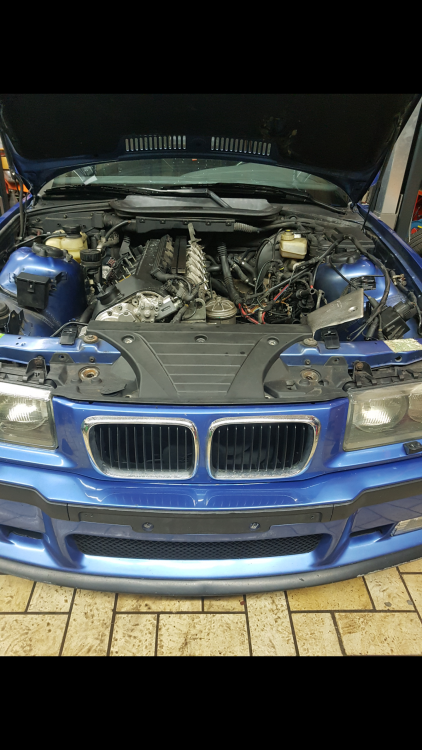

Ca y est la bête est dans la belle!!!!!!
Il y a 16 heures, Motorsport57 a dit :
Tu peux aussi utilisé celui de l'smg si tu veux, cela fonctionne parfaitement ?
