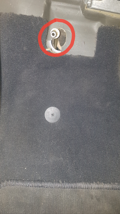

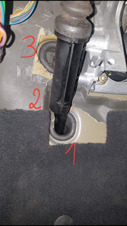

-L'installation du tuyau à fiche qui ira sur le récepteur d'embrayage.(Le trou dans la coque est déjà présent mais fermé par un tapis insonorisant prédécoupé puis un capuchon sur la coque).
Ensuite le <Cylindre émetteur d'embrayage n°2> que je connecte au <Tuyau à fiche n°1>sans oublier de placer le joint sur le tuyau avant de les connecter et qui prendra place sur la coque.Je ne fixe pas tout de suite le cylindre émetteur au support de pédale pour faciliter la manipulation du <Tuyau n°3>(Pareil pour le joint avant de passer le tuyau dans la coque ou apres si toujours pas connecté à l'émetteur)  jusqu'au bocale d'embrayage.Sans le mastervac ca aurait certainement était plus facile mais avec un fil de fer que j'ai passé par l'habitacle(comme le tuyau à fiche le trou est déjà présent) en le faisant remonter entre la coque et le mastervac.Donc une fois le fil passé,un coup de scotch autour du fil de fer et du tuyau et y a plus qu'à tirer et ca passe sans forcer.

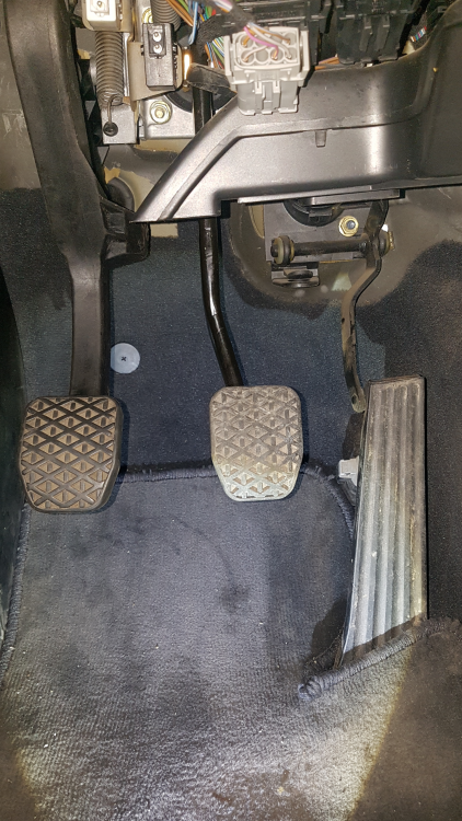

J'avais trouvé un tuto pour remplacer le capteur de frein, avec plein de photos du pédalier.
Le capteur de la pédale d'embrayage vient se clipser dans le carré vide, juste à gauche du cerclage rouge. Il y a une petite nappe dédiée qui s'y raccorde, comme celle du capteur de freinage qui a été entouré.
Sinon pour ma part je me suis tellement énervé sur mon bout de plastique qui ne voulait pas sortir que j'ai zappé les photos. Désolé !
