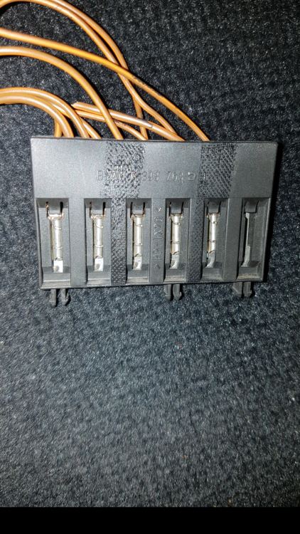

Personne aurait une idée pour cette fiche ou alors c'est la première smg avec un régulateur de vitesse qui subit la conversion.
pour câbler le contacteur d'embrayage , il faut :
trouver le boitier de commande du régulateur de vitesse ...
trouver le fil qui correspond à l'info embrayage ... et qui est surement une masse ...
câbler : masse /inter/ boitier ...
et pour ça faut que je regarde sur une auto qui a un regu ...
et enfin non perso , j"ai pas fait de conversion sur des auto ayant le regu ...

Merci ca m'aide déjà énormément.J'ai cherché sur des forums en Allemagne et en Angleterre et aucun ne donne la moindre information.Il y a par contre de très bon forum qui explique la conversion sur m3 e46.Donc encore merci car jusqu'à présent personne n'a pu me donner d'info sur ce cable appart toi.

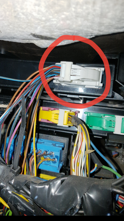

Nan Jean-Phi tes réponses m'ont déjà assez aidé.J'apprecie ton aide et votre aide à tous d'ailleurs mais j'ai une e36 en pièce détachées ou il y a justement le regu... et que je vais démonter vendredi pour avoir la fiche et les files puis pour voir le rooting des files.Et dernière alternative go to fastbmM quand j'aurais un crochet.

J'ai démonté un capteur d'embrayage sur une E36 pour savoir ou ils allaient ce connecter.Les deux files vont jusqu'à derrière la boîte à gants.Le bleu sur la fiche blanche entouré en rouge et le brun sur la noir.

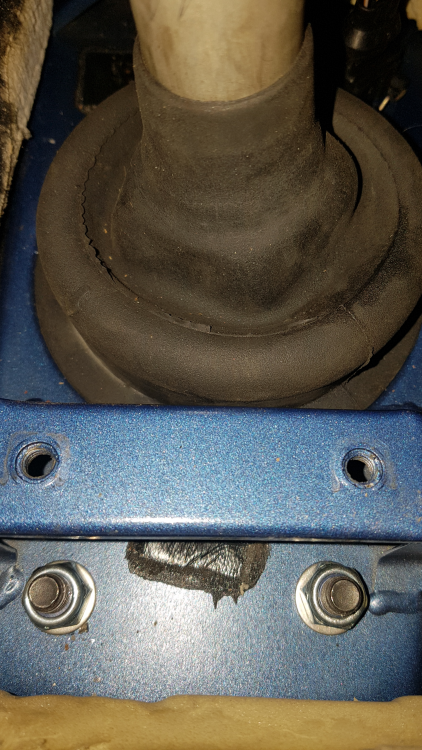

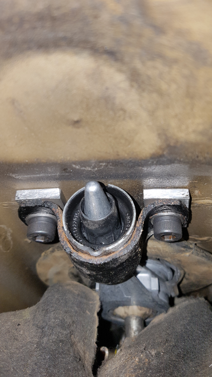

Salut les gars....
Hier mise en place du levier de vitesse.Perçage à 8mm car les trous du support était de 8mm et des rondelles et écrous Nylstop dans l'habitacle pour bloquer tout ça.
Tres Bien, :nickel8:
Y avait pas de marquage ou repérage pour les trous de 8mm sur la caisse?
Au niveau des modifications tu as quasiment finit ?
