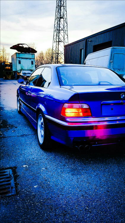

    Salut les gars aujourd'hui un petit shooting grâce à ce beau soleil. Malgré une pellicule poussière que je n'ai pas encore enlevé car pas encore pu la passer au karcher depuis le début de l'année

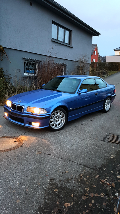

    En attendant que les derniers petits problèmes ce résolvent j'ai pris quelques photos après un petit tour (avec des plaques qui ne sont pas dessus).Donc en voilà une pour vous et pour @michM3 qui aime
  • Motorsport57
    Motorsport57
    Puis un petit clin d'oeil à notre ami @Sylkill qui me fait rêver avec la dernière folie grise.

En attendant que les derniers petits problèmes ce résolvent j'ai pris quelques photos après un petit tour (avec des plaques qui ne sont pas dessus).Donc en voilà une pour vous et pour @michM3 qui aime les photos des ///M et particulièrement les Estoril ?
il y a une heure, Motorsport57 a dit :
Merci j'apprécie ce partage de passionné.:nickel7:
Très belle en bleu :lover:
Merci les gars.
Magnifique, une seconde vie commence !
Superbe ! ? Elles sont vraiment belles ces E36 et me rappelle avec nostalgie ma 3.2L Techno violet ?
il y a 39 minutes, jojobm a dit :
Merci:nickel8:.Oui apres 12 ans à l'arrêt on peut dire qu'elle vient de ressuscité.

Super tout ca ?

Impeccable :nickel8:
Ça fait plaisir de la voir remontée
Et surtout pour toi de rouler avec...
Superbe le bleu estoril...
