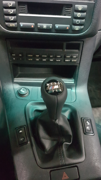

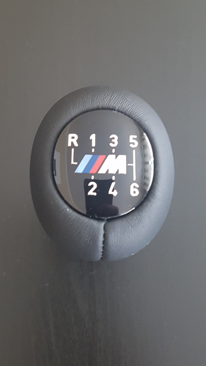

Ca y est la cerise sur le gâteau est arrivé cette semaine !

Y a des petits plis...8)...
Je plaisante.. combien vaut??
:D c'est la qualité du portable.70€
Ça  va. .. tu l as bien en main?? Pourrais  tu nous faire un tutoriel  filmé de l extraction en force de l ancien et de la queue  aux urgences avec ton pommeau coincé dans les gencives..??:ph34r:
Oui niquel c'est un d'origine.
Mdrrrrr je t'aurais bien fait le tutoriel mais avant c'était un système SMG donc désolé Sedan même si il y avait de l'idée ?

Maintenant c'est une vrai boite 6 manuelle...:nickel10:
il y a une heure, michM3 a dit :
Oui ca y est mich la conversion est quasiment fini du moins niveau aspect.Je ne me suis pas encore penché sur le démarreur et sur les feux de marche arrière et vu que c'était une SMG la prise pour la fiche qui est situé sur la boite n'est pas présente donc faudra voir comment je vais pouvoir faire à moins que vous ayez une idée.
