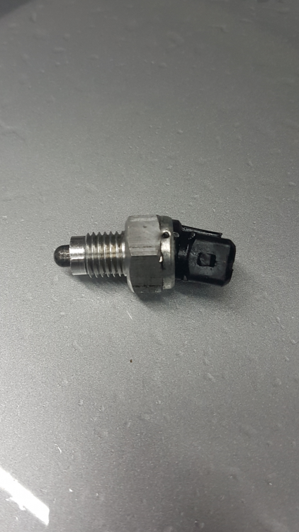

Encore merci d'avoir pris le temps pour t'être penché sur mon problème @ACS3 mais aujourd'hui avant de commencer à regarder le problème du feu de recul j'ai fait une marche arrière et la celui qui était avec moi me dit ils ce sont allumée.Donc marche avant puis arrière et plus rien bizarre . Après plusieurs tentatives de marche arrière plus rien ils ne s'allument plus.
Donc on met la voiture sur le pont pour voir si la fiche est bien branché au contacteur et elle l'est bien.Par contre une chose que nous n'avions pas vu lors du remontage etait l'état du contacteur.Il est belle et bien plié.Heureusement j'en ai un de stock. Apres remplacement de celui-ci les feux de recul fonctionne correctement.Voilà le coupable.

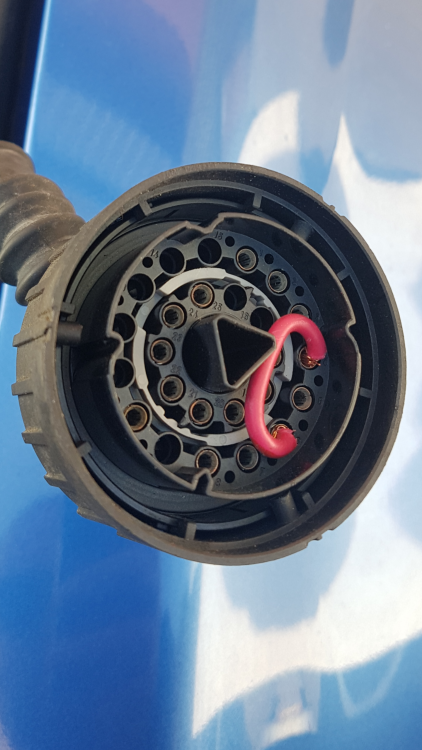

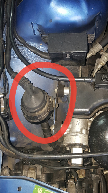

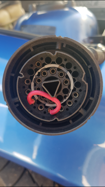

Bon le dernier problème électronique à été résolu.Autant vous dire que sans @ACS3 et @jef974 que je remercie énormément de m'avoir consacré du temps et m'expliquer la marche à suivre pour que je puisse démarrer la voiture sans rien shunter appart la fiche connecté sur la partie hydraulique pres du bloc phare qu'il faut ponter.Screenshot_20170311-211614.png
En pontant le 4 et 6 de cette fiche,ca simule enfaite la position point mort et permet donc de démarrer la voiture.(merci du cours Jean-phi).
Y a plus qu'a ponter proprement maintenant.
