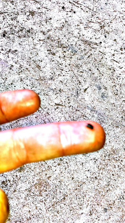

Tu te rappelle du claquement que je t'avais fais écouter ?Bein j'ai trouvé le coupable un débris de l'ancien bloc qui à du ce loger quelque part puis est resorti pour ce retrouver entre la culasse est le piston.

Pour moi le débris proviendrait d'un moteur que j'ai et qui est cassé.J'ai récupérer plusieurs pièces dessus comme des conduites et il ce pourrait bien qu'un débris bien collé et caché quelque part ce soit décollé et retrouvé la.Je ne vois pas d'autre possibilité.
