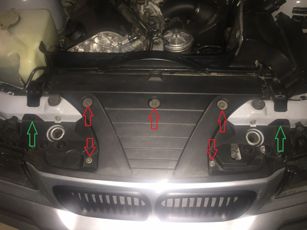

photo de la face avant et du plastique devant le radiateur
hello je suis en train de remonter et j'ai des doutes sur les vis ou fixation à utiliser pour fixer le plastique devant le radiateur, celui sur lequel le capot vient quand il est fermé.
Il y 3 vis + 2 vis pour fixer les bavettes qui oriente le flux d'air sur le radiateur et 2 agrafes plastique je pense sur le côté
enfin pour faire simple c'est pour fixer la piéce N°1

qui peut me prendre des photo de sa titine.
Merci
en rouge 5 vis et en vert 2 vis plastiques
merci beaucoup
