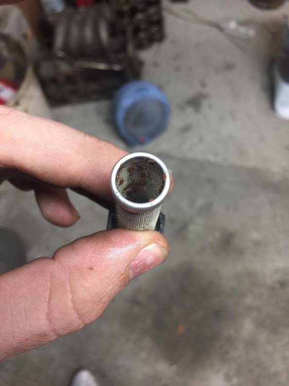

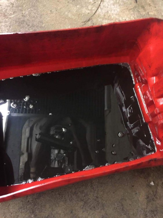

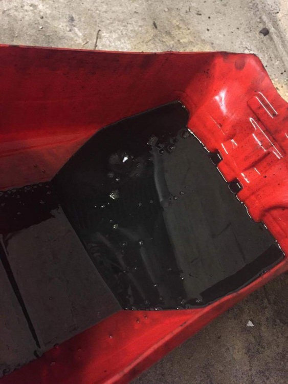

Effectué récemment : vidange et remplacement Pentosin circuit hydro de la boite (RAS), vidange pont (RAS) et vidange huile de boite..... l'huile a 60000 kms, il était plus que nécessaire de la faire!! je vous met les photos.... carbonisé la petite. Pensez donc à vos vidanges!

ah oui 60 000kms.....
elle fait la gueule ton huile!
j'ai regardé pour la faire sur la mienne mais le bouchon de remplissage est très mal foutu, du coup j'ai abandonné et je le ferai faire par un pro!
