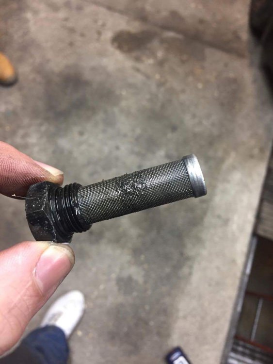

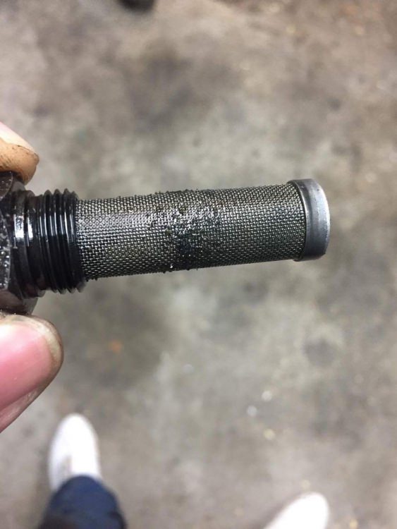

Effectué récemment : vidange et remplacement Pentosin circuit hydro de la boite (RAS), vidange pont (RAS) et vidange huile de boite..... l'huile a 60000 kilomètres, il était plus que nécessaire de la faire!! je vous met les photos.... carbonisé la petite. Pensez donc à vos vidanges!
Moi j’ai réalisé moi même la vidange boite-pont de ma m6 il y a 1 mois à l’occasion du remplacement de mon VM-embrayage. Le pont on peut se passer de le vidanger régulièrement car l’huile avait vraiment un bon aspect.
Par contre l’huile de boite était dégueulasse (toute noir) et devait surement être d’origine -120 000 km-. La vis de remplissage de la boite est difficile d’accès et donc si un jour je suis amené à de nouveau faire une vidange boite je la ferai par l’orifice de vidange en injectant les 2.55 litres avec une pompe et en revissant à la vitesse éclair le bouchon.

Hello,
Alors j'ai vidanger la boite et fait fonctionné un peu la pompe de boite, mais rien de plus n'est sorti, le fait d'avoir enlever la crépine doit être suffisant pour vidanger le radiateur en plus de la boite.
J'ai ensuite rajouté les 2.5 jusqu'à débordement par le bouchon de remplissage.

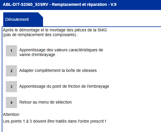

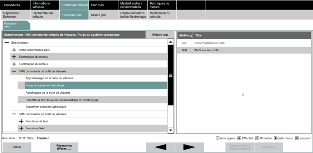

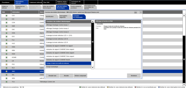

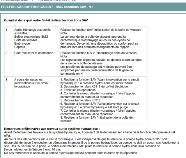

Je n'arrive pas à trouver dans Ista l'endroit pour actionner la pompe de la boîte de vitesse pour la purger complètement. Tu saurais m'aiguiller stp ?
essaie de regarder ici :
(fonction ABL)
Sinon le FUB dit :
il y a 22 minutes, Orphée a dit :
(fonction ABL)
Sinon le FUB dit :

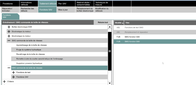

Yes j'ai bien regardé ici, et il y a toute la partie commande SMG. Mais rien sur la boîte en elle-même et sa vidange. Que sur le groupe SMG et calibrations diverses et variées qu'il faut faire.
On dirait qu'il me manque un sous menu. Sur M3 e90, j'ai vu sur ici qu'il avait "manuel gearbox. Que je n'ai pas. https://www.m3post.com/forums/showthread.php?t=2050467
Et le second menu ?
