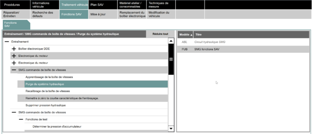

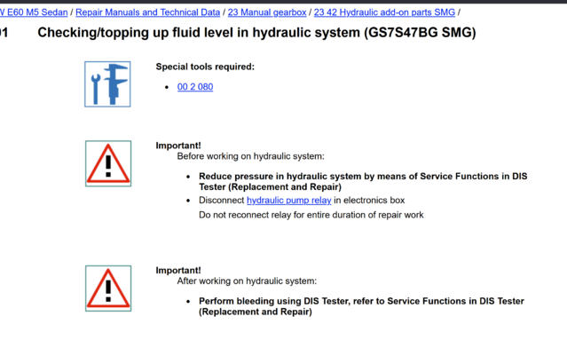

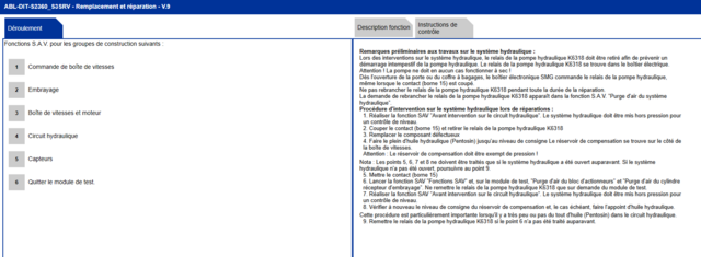

Posté(e) le 22 novembre 2025le 22 nov. comment_1227033 Moi ce que je comprends de ton lien :La première serait :La seconde serait : Signaler

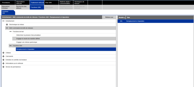

Posté(e) le 23 novembre 2025le 23 nov. comment_1227073 Il y a 14 heures, Orphée a dit :Moi ce que je comprends de ton lien :La première serait :La seconde serait :C'est juste que quand je suis connecté avec la voiture, j'ai pas tous ces menus. Là connecté j'ai ça : Quand je vais dedans "remplacement et réparation", j'ai ça : Si je vais dans boite de vitesse et moteur : puis je tente le 3 dépose repose boite de vitesse : Mais comme tu vois, ce ne sont que des calibrations. Rien sur les purges. Si on revient sur tous les choix avant, circuit hydraulique m'emmène ici : Signaler
Posté(e) le 23 novembre 2025le 23 nov. comment_1227074 Il y a 14 heures, Orphée a dit :En complément :SMGI.pdfSMG.pdfJ'avais déjà ça mais merci quand même. Cela pourra servir à d'autres. 😊 Signaler
Posté(e) le 23 novembre 2025le 23 nov. comment_1227125 Tu peux logiquement le faire via l'arbre des boîtiers en sélectionnant le boîtier SMG et activation composant Signaler

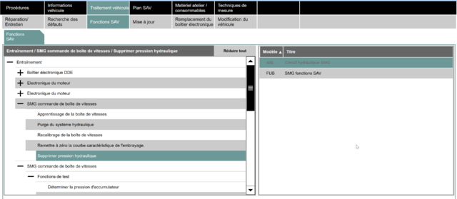

Posté(e) le 27 novembre 2025le 27 nov. comment_1227583 Avec l'imprime écran, si ça peut aider d'autres personnes : Modifié le 27 novembre 2025le 27 nov. par Slysio Signaler
Posté(e) le 27 novembre 2025le 27 nov. comment_1227589 Je trouve plus claire via l'arbre des boitiers mais le résultat est le même. Signaler
