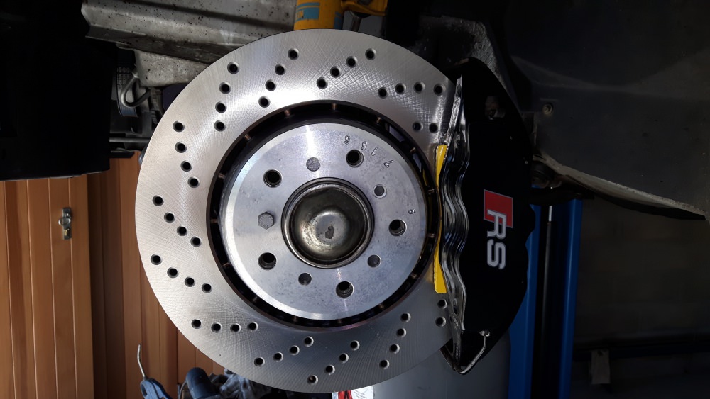

Les étriers de Megane 2 et 996 ont des pistons et plaquettes plus petites que les RS3/TTRS
996: pistons 2x36, 2x40, plaquettes  121x59 mm. Megane 2 encore plus petit.
Rs3: pistons 2x40, 2x44, plaquettes  132x62 mm. Et la plaquette couvre toute la piste du disque 325x28 d'origine, je pense que c'est la même chose avec le disque CSL.
Et ils sont aussi moins chers :)

Je les ai acheté en septembre dernier à 300 et il y en avait déjà à 500 sur LBC. Je pense que c'est encore possible, il faut guetter sur LBC.
Cales chez Stephane, durites chez Stephane, montage chez Stephane :). Mais c'est exceptionnel, je pense :). D'habitude il a pas le temps.
Moi c'est une E36, donc je suis passé en 325x28, les CSL sont 1 kg ou 1,5 kg plus  lourds par côté avec la même épaisseur, je trouve que ça sert à rien.
Je suis très satisfait du feeling et de l'endurance (en Pagid Rs29)

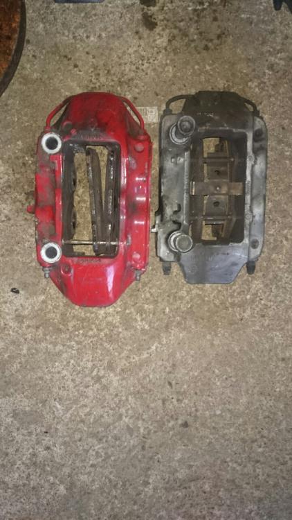

Yes, c'est ce que Carbon M ma conseillé, RS3 ou TTRS, mais juste que j'ai eu des étriers de megane 3 pas chère...
Ou megane 2 rs avec ceci
T'es sur pour megane 2? C'est pas les même que les clio 3? Car mon beauf en à monté (clio 3) sur son E30 et je crois que c'est le même entraxe que ceux de megane 3 (tu me mets un doute du coup).
Par contre je pense que c'est un peut petit les étriers de megane 2...

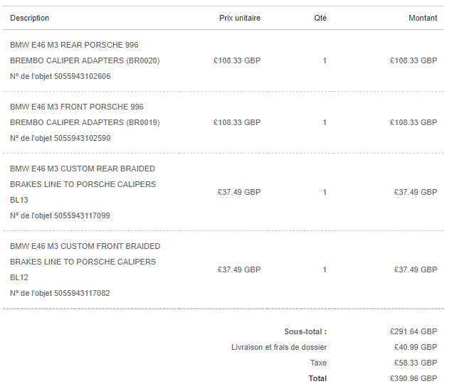

Bonjour à tous,
Je suis en train d'étudier le passage en étrier adaptables d'un autre véhicule. Pour le moment je n'ai trouvé des cales pour M3 E46 que sur les étriers porche 996 / cayman S et boxster S dont les ref sont :
étriers avant     996.351.425(gauche)
                           996.351.426(droite)
étriers arrière   996.352.421(gauche)
                           996.352.422(droite)
Pouvez vous m'aider à avoir les bonnes références des étriers Audi RS3 ou TTRS ainsi que le contact de M. Stéphane ou d'un autre pour avoir le prix des cales ?
Merci par avance.

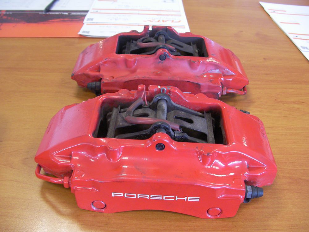

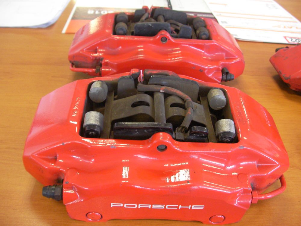

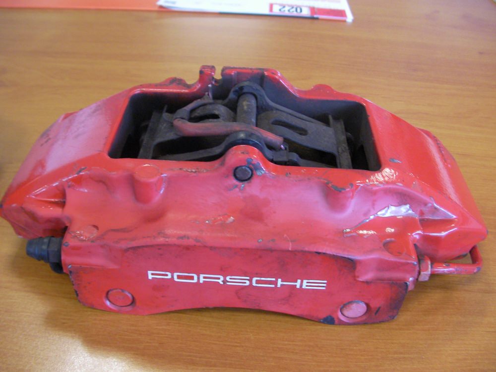

J'ai trouvé 4 étriers porsche, ceux adaptables sur nos becanes avec les cales qui vont bien et un peu d'usinage (5.5 mm..). Actuellement, ma voiture est toute d'origine niveau freins.. Vu que j'ai trouvé les 4 étriers pour 600 euros, je me dis que c'est une affaire mais si j'ai pas besoin des 2 arrières, ça me ferait économiser 300 euros pour payer une partie des disques CSL à l'avant.
J'essaye donc d'optimiser .. Je peux aussi prendre les 4 et laisser les disques d'origine à l'arrière...
Je retiens en tout cas que partir sur du AUDI TTRS ou RS3 à l'avant c'est bien mais sans renforcer l'arrière, ça risque de déséquilibrer la voiture c'est ça ?
