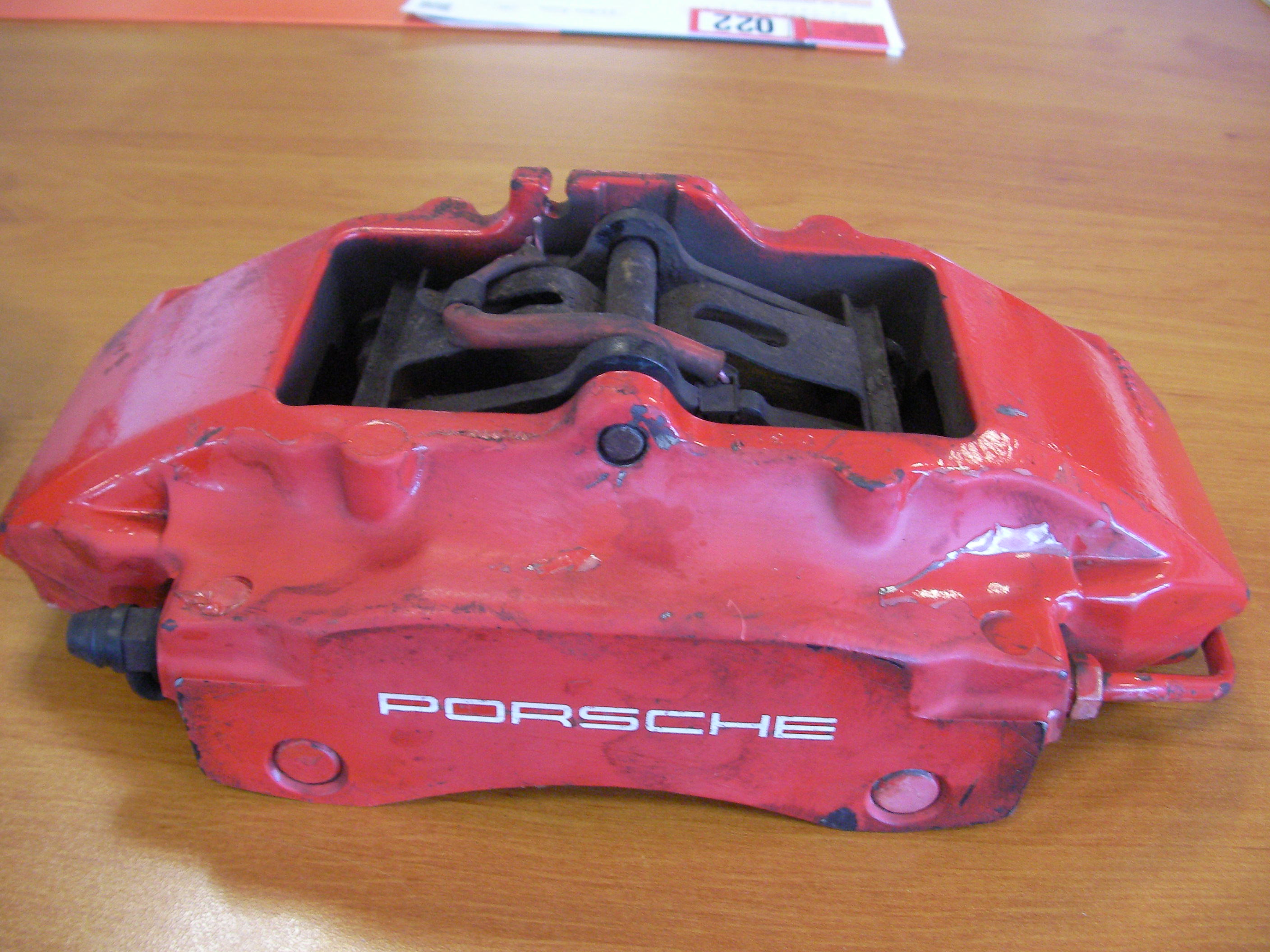

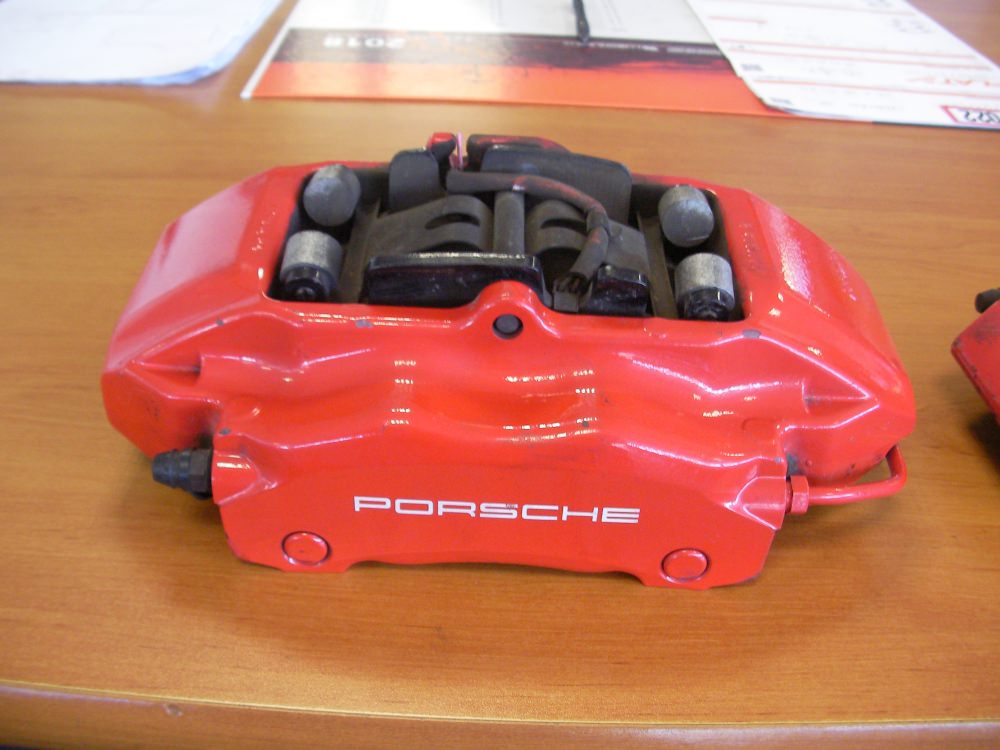

Hello,
C'est bon étriers payés, 600 euros les 4 :nickel10: avec 120 K Km dans la tronche. Achetés chez Garage Porsche FLAT 69 près de Lyon. Ils m'ont dit que j'avais pas besoin d'acheter un kit de réparation car en bon états.
J'ai également payé les cales pour l'avant / arrière ainsi que les durites avia pour adapter BMW à Porsche, 470 Euros port inclus sur le site suivant :
Site Anglais pour les cales et Durites avia pour Porsche
PS : On ma dit que je devais changer les témoins, est ce nécessaire pour une adaptation sur BMW ? Je devrais plutot Shunter les témoins non ?
Modifié par husby650
Soit tu refabrique des nouveaux temoins avec ceux fournis avec les étriers porsche et tes temoins actuellement montés sur la voiture, pour ça il faudra les souder entre eux, pour conserver la prise coté caisse.
Soit shunter tes anciens temoins en recoupant au plus court pour laisser ce qui reste dans le boitier de raccordement, c'est ce que j'ai fait car j'ai pas besoin qu'un voyant me dise quand changer mes plaquettes ...
Modifié par ///Matthieu
