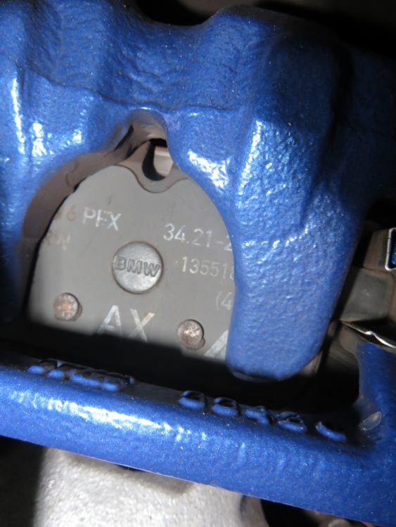

quelqu'un connaîtrait-il le fournisseur des plaquettes BMW pour la M5 F10 ?
Ma réflexion est simple : pourquoi payer 1200 € pose comprise (AV/AR) si le même équipement peut coûter 4 fois moins cher ?
Je précise par ailleurs que sur Oscaro de nombreux modèles sont en vente pour pas cher.
Je joins une photo où l'on devine 50% de la plaquette, au cas où ça parle à certains... ;-) J'aperçois un "RW"...peut-être TRW ??

un poil plus de 200 balles sur oscaro, ça se tente.

Mon mécanicien me prend 45 € pour la pose + 47 € les plaquettes TRW sur Oscaro...soit 92 € tout compris.....pour info BMW me proposait 412 € pour un matériel strictement identique...

plaquettes posées, j'ai opté pour les mêmes, à savoir les TRW...prix total 92 €, soit précisément 320 € économisés, pour une prestation strictement égale....
