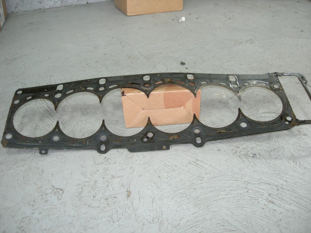

Salut, j'ai démonter il ya quelque mois un S54 pour changer a la base le joint de culasse et résultat le moteur poubelle, le gars a du reprendre un moteur d'ocassion.
Le JDC a laché entre deux cylindre ( 5-6 ) le bloc et la culasse a cette endroit a été creuser

Impec, juste bon à changer :perenoel:
Plus sérieusement, quels étaient les symptômes et les valeurs de compressions?

C'est clairement une faiblesse du JDC en lui même ok, mais éclatez comme ça ! Elle est stock niveau cartographie ?

il y a 18 minutes, La Miche31 a dit :
Oui

Il y a 2 heures, ACS3 a dit :
cliquetis en reprise à 2000tr/mn ...
6 de compression en moyenne ... sur les 6 cylindres
et elle roulait bien pourtant cette auto ...
C'est ouf qu'elles arrivent à rouler encore bien avec un joint comme ça!!
Et pas de dégâts sur le bloc et la culasse au niveau des coupures?

Il y a 5 heures, ACS3 a dit :
les dents de la mer ...:?:
ou de ta belle mère :-?
ah non juste un joint de culasse de E46 , ouf me voilà rassuré ...
Oh le JdC de la voiture à mon ami :D (censuré par l'admin et le pro )
J'ai toujours dit qu'elle avait le cancer c'te caisse! :ph34r:
Elle va tourner au poil après ;)
