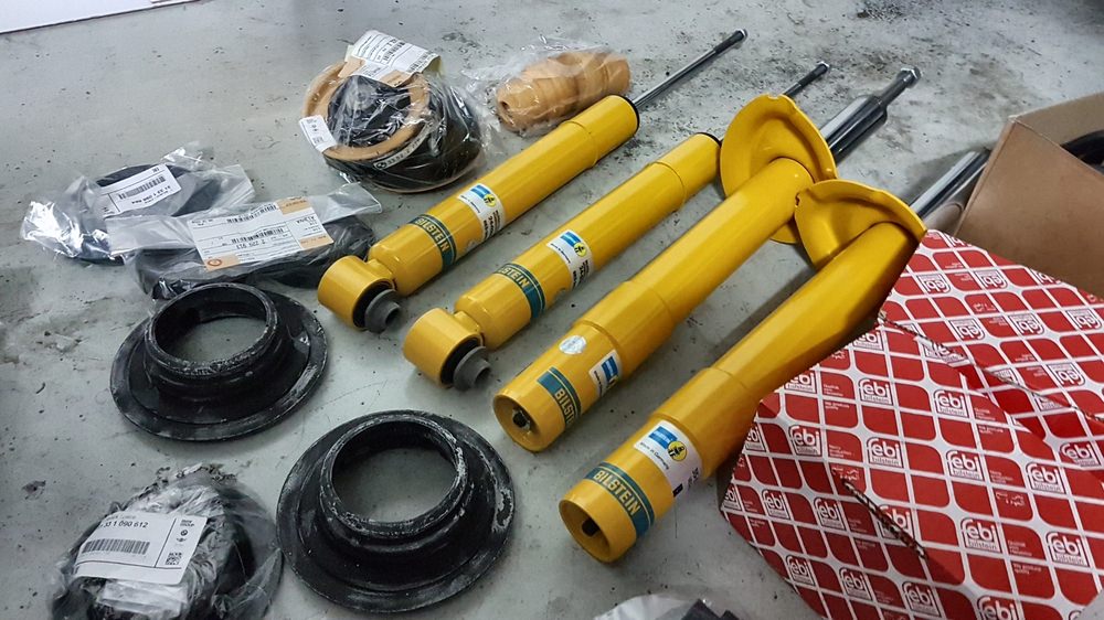

Si hauteur d'origine, Bilstein B8 et ressorts d'origine, environ 1000€ le tout avec consommables :
Bilstein B8 sur ebay provenance Allemagne : 622€ frais de port inclus
Coupelles avant et arrière, semelles de ressorts... : entre 250 et 400€ selon l'origine des pieces, OEM ou non, avec ou sans remise chez BMW !
NightAngel avait fait un topic a ce sujet super bien renseigné
Pour te donner une idée du tarif, commande sur leebman24, j'ai tout pris en OEM. (Ya d'autres bricoles sur la facture, jme rappelle plus ce que c'est lol)
Les B8
20190711_173519.thumb.jpg.129779729068e79afb7999cdb80d51b2.jpgScreenshot_20190701-093710_Gallery.thumb.jpg.92642da0686ba46e5c10d0d9e6074a1a.jpg

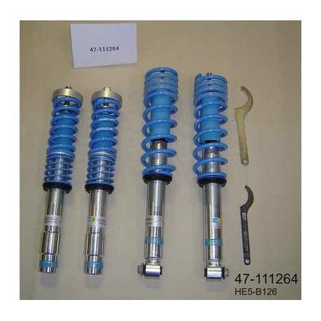

Si tu veux la rabaisser tu as les Bilstein B14, environ 1100€ le kit complet avant/arrière sans les consommables, rabaissement entre -20mm et -50mm a l'avant et à l'arrière.
Les B14
suspensions-combine-filete-bistein-bmw-serie-5-e39-m5.jpg.683f0ac940c5fd4627a8dddc1a827bf1.jpg
Il y a bien sur une légère perte de confort comparé aux amortisseurs OEM avec des combinés filetés, mais je pense que c'est un super compromis look/performances, sans avoir 50 réglages différents (pas de réglage compression/detente) Tu règles a la hauteur que tu veux et voilà ! ?

Les  B14 sont bien en perfs, mais leur manque de réglage dans l’amorti est dommage, pour l’usage dune M5 tu souhaites en general avoir la souplesse et l’agrement de la berline, c est la ou les’b14 sont un peu décevant. Mais en amortissement dynamique c est bon.
a refaire j irai sur des V2 ou equivalent ST pour avoir le reglage plus soft.
Pas de BC, car sur la M3 le soft c est déjà du dur. Et le hard tres dur...donc pas confort pour 2 sous.
