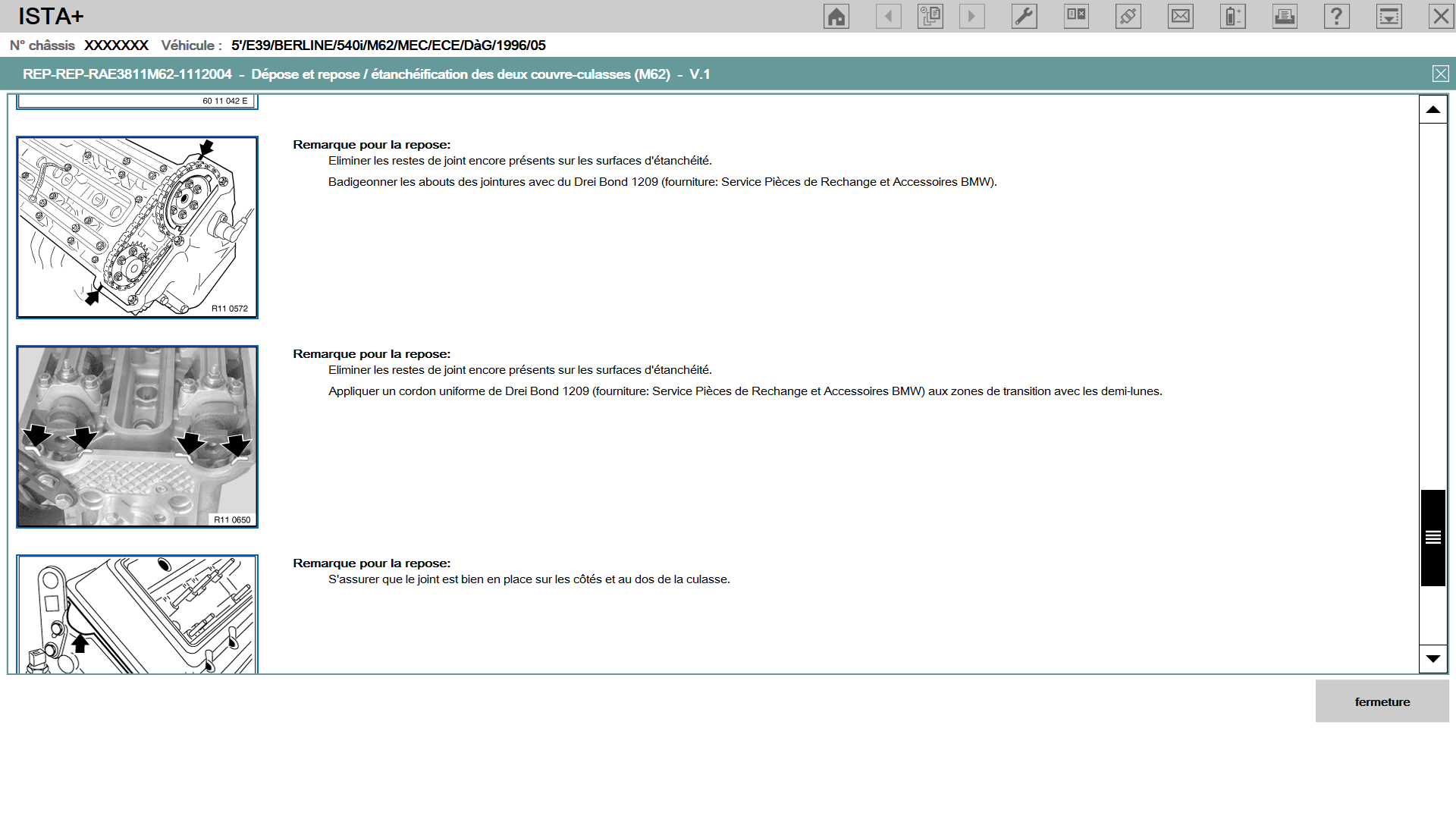

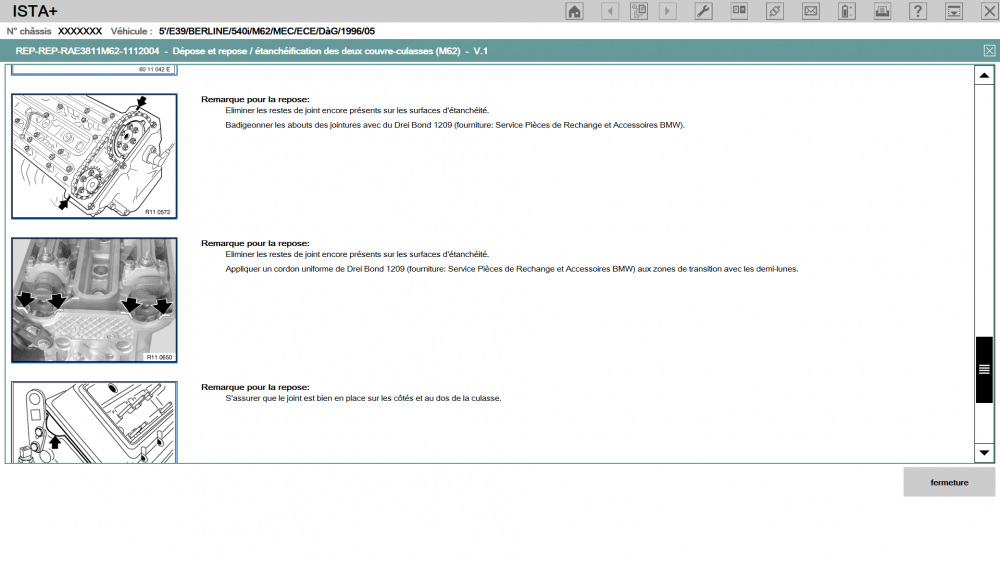

Pour les jts cache culbu, oui faut changer..je dois le faire sur un M62 qui a  la même architecture, c est une belle séance de dépose. .
Ce que je ignore c est si j ai besoins de rajouter un peu de joints en filets( cordons de joints complémentaires à  des endroits stratégiques,  même  si je n ai pas de système vanos.
Profites pour changer les bougies et vider les puits de bougies qui peuvent être gavés d huile (pas bon).  Attention au serrage des caches culbus qui je crois sont en magnésium et très fragiles..

Il y a 3 heures, lien-mi a dit :
Niquel @lien-mi c est sympa. .  Je suppose que c est le tis appliqué aux M5?
