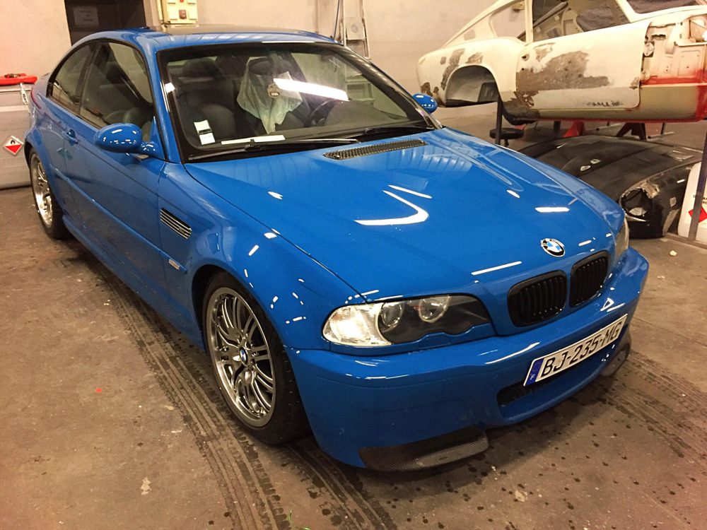

Poli lustrages fini voici une petite video du rendu, pose de la céramique dimanche ou lundi

Elle est superbe elle brille plus que la mienne :nickel8:

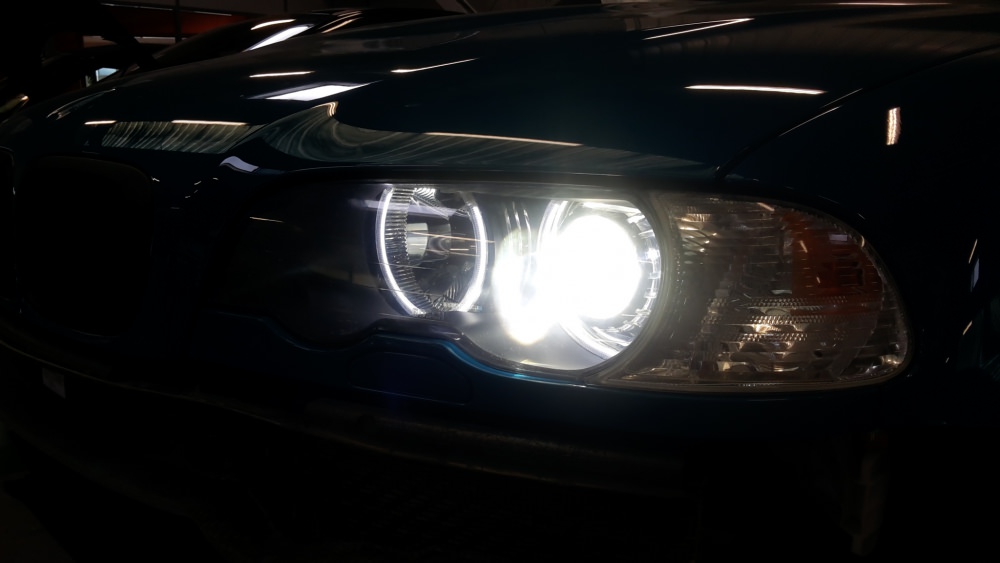

edit nouveau pb, plus de xenons.. les anti brouillards, veilleuses et pleins phares fonctionnent mais plus d'ampérage dans les xenons

Yes merci des conseils ! Un pb peut en cacher un autre maintenant c'est au tour des xenons deconner...
Modifié par iTz OLiV
Lol, surement encore un problème de branchement. Décidément l'avant de la voiture n'aime pas la nouvelle peinture :ptdr:
Je pense que cela va être vite réglé. Si tu as des ampoules qui ont cramé tu trouveras des OSRAM D2S à 35 € sur Amazon.
il y a 49 minutes, -JM- a dit :
On a essayé avec d'autres xenon mais ca marche pas non plus, y a pas d'amperage qui arrive en fait. Du coup il compte sur un coup de valise pour que ca remarche car j'ai aussi un voyant airbag qui s'est allumé alors que tout est bien rebranché
Content pour ton soucis de boîte tu vois c'était qu'une bricole !!! Par contre pas de chance avec tes xenons et le voyant airbag.. si tout fonctionnait correctement avant le départ en carrosserie ça semble quand même bizarre que ça fonctionne pas !
T'as surement raison un petit coup de diag/valise devrait normalement tout remettre dans l ordre !
Le voyant airbag ca doit juste être un défaut à effacer. Exemple, quand tu débranches un siège sans débrancher la batterie, le voyant apparait car cela crée une erreur.  Une fois l'erreur effacée, tout revient à la normale. Par contre, je suis plus pessimiste pour les xenons vu que tu n'as pas d'ampérage, je revérifierai d'abord les branchements.

Les xenons remarchent par la magie du saint esprit sans savoir pourquoi, voiture remontée avec les flaps en attendant la 3eme lame en cours de fabrication, réception prévue dans 2 ou 3 semaines. Protection céramique posée demain, je la recup samedi et j'attends sagement les jantes pour la suite.

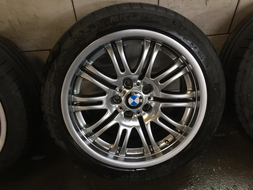

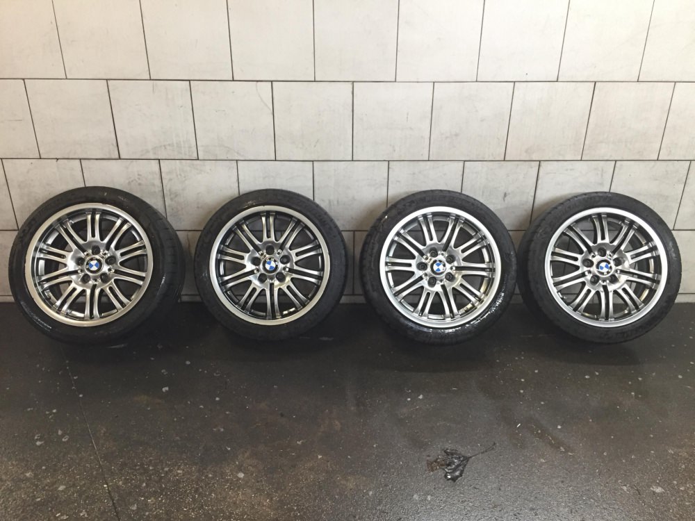

pour repondre à miche, taille de jantes 10" devant en 245/35/19 et 11" derrière en 265/30/19
ET inconnu à ce jour vu que les jantes sont custom et je ne les ai pas encore je ne peux pas mesurer. Pas de tirant réglable pour le moment mais si les jantes passent pas je vais y avoir recourt.

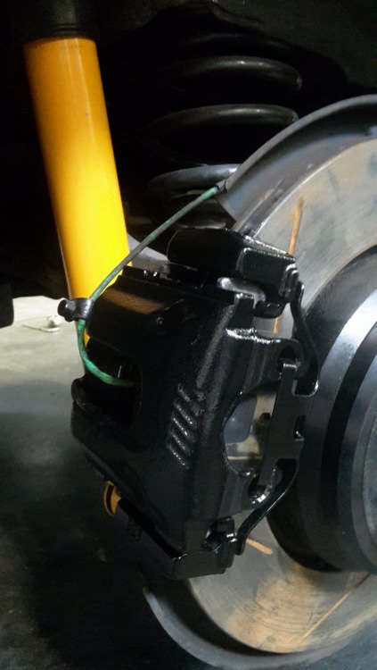

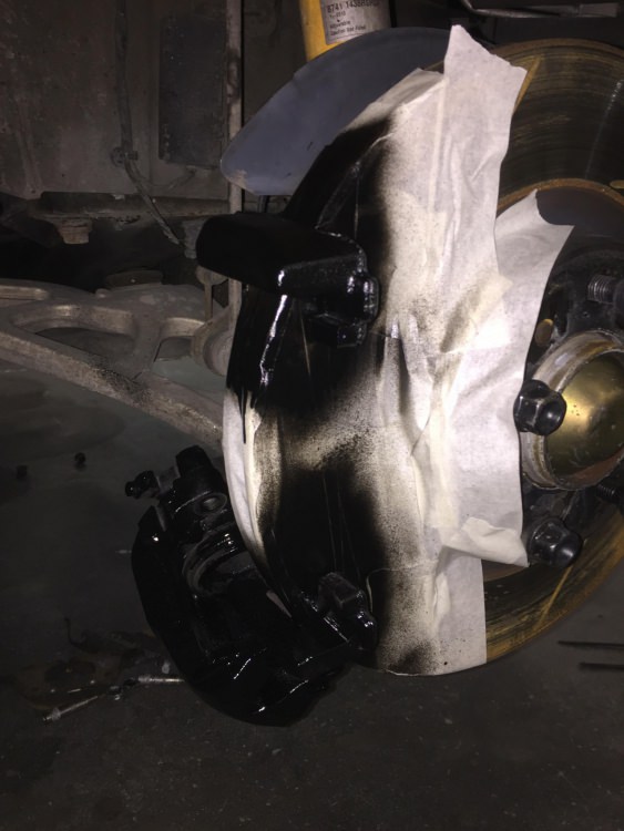

etriers peint a la bombe sans les demonter completement car je ne veux pas perdre le mordant de mes freins. Peinture noir brillante sobre, pas besoin d'attirer l'attention sur eux, les jantes feront le reste :P

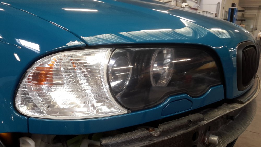

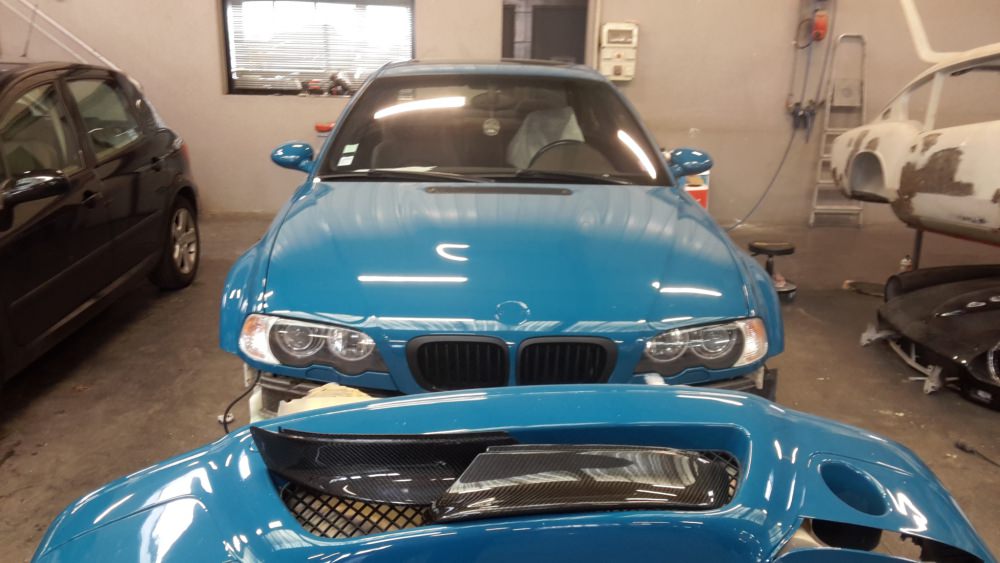

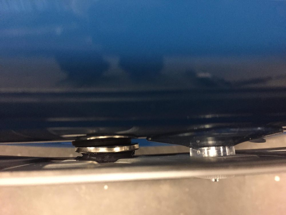

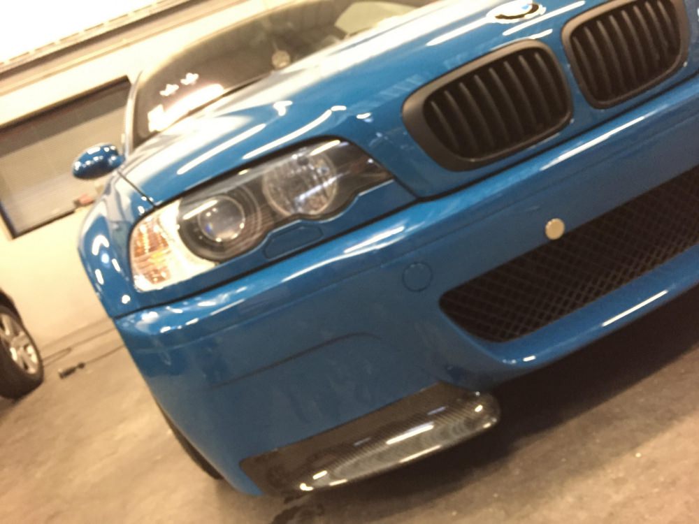

réfection block optique coque vernis intérieur extérieur avec lustrage, plus de film opaque et impact de gravillons.

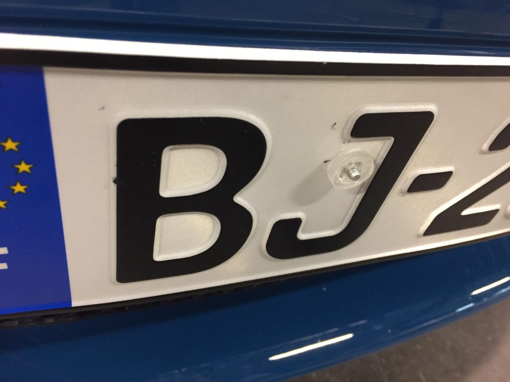

bidouillage ventouse et aimant en place.
ps : j'attends vraiment les vrai jantes car la c'est vilain ces petites jantes avec une carrosserie musclée comme ca. En plus j'ai enlevé les cales de deport les puristes vont aimer lol
Elle est trop jolie vivement les nouvelles jantes ça va être une tuerie ?
