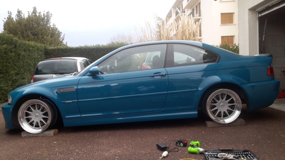

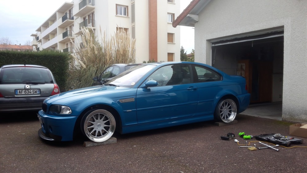

  • Montage a froid en attendant que les suspensions se fassent et sans carrossage. Lundi pose de la ligne + réglage combinés un peu plus bas + carrossage Mardi réception de tous les conduits
  • Salut à tous je reviens déterrer le déterrage, rien de nouveau pour la E46, juste pour dire que je suis toujours vivant, le confinement à mis en pause tous les projets, la transformation de la grange
  • Y a que jantes, combinés et silencieux, le reste est d'origine.

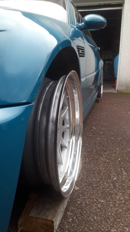

Salut, je dépoussière le topic les beaux jours commencent à arriver timidement donc on en profite pour préparer le set up 2019. J'ai pris mes mesures je passe commande fin du mois pour les bonnes tailles de voiles et tonneaux.
1er aperçu l'avant est niquel, me faut juste plus large derrière.

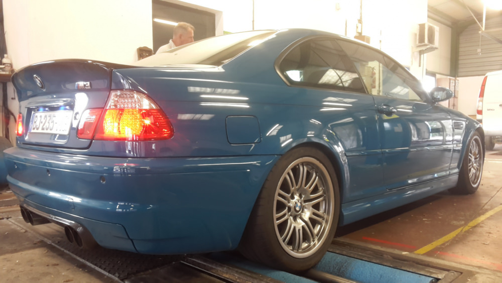

Ça y est le CT est passé c'est reparti pour 2 ans.
De plus commande enfin passée pour pouvoir rouler avec les hartge.

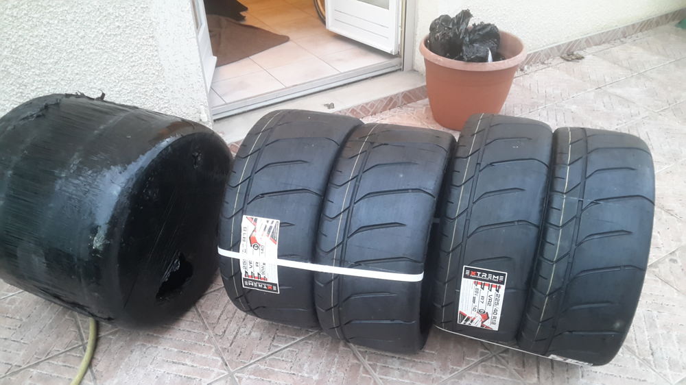

- 4 pneus semi slick 225/40/18 et 255/35/18

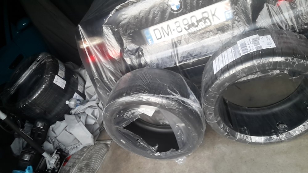

2 mois pour recevoir la commande des voiles, tonneaux, visserie...
Les semi slick sont beaucoup trop dur et épais pour les jantes ça ira pas avec mes mesures prises donc je revends pour prendre des michelin PSS.

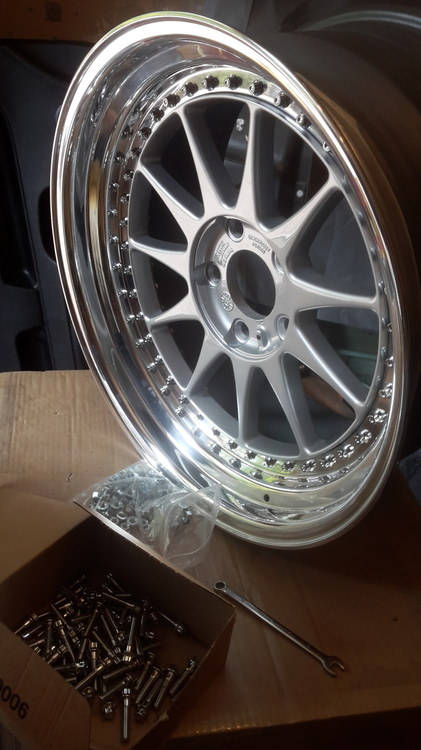

Les news :

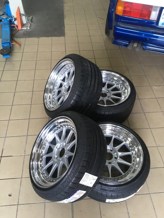

- 1 pneu Michelin PSS sur 4 reçu...

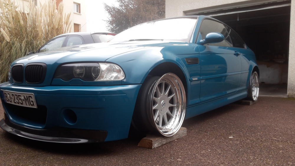

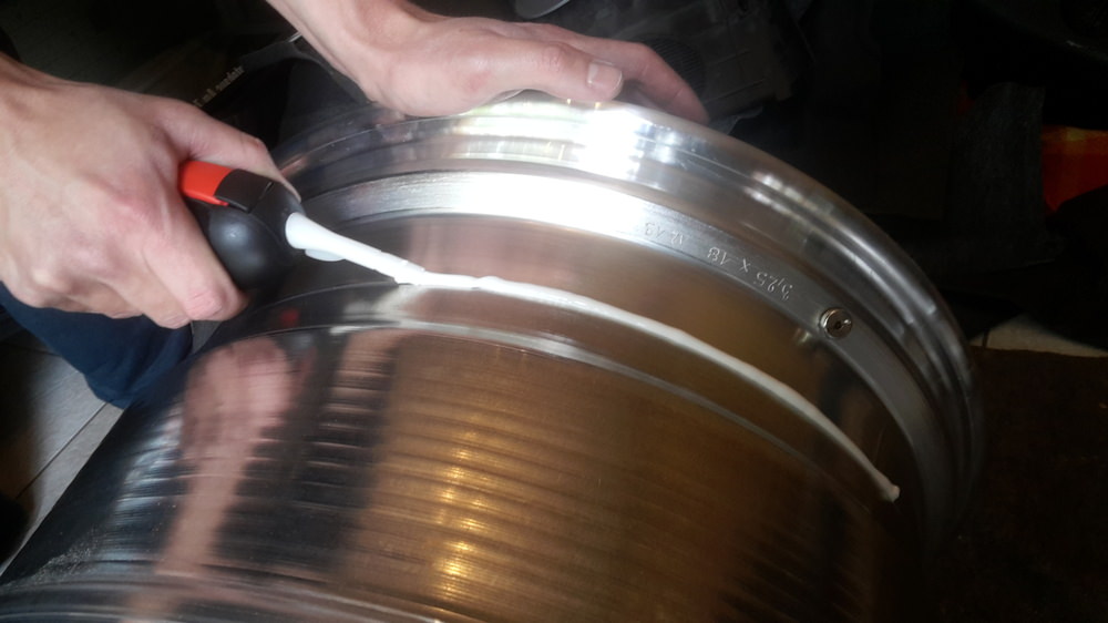

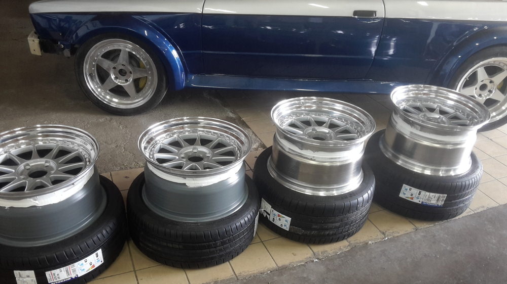

- assemblage et jointage des Hartge type C
- pose des csl pour 2 semaines en attendant de mettre les pneus sur les Hartge
top !
tu peux detailler comment tu assure l'etanchéité ? tu mets le joint comme dans ta salle de bain comme on le voit ou y'a 2 passes ?  etc...

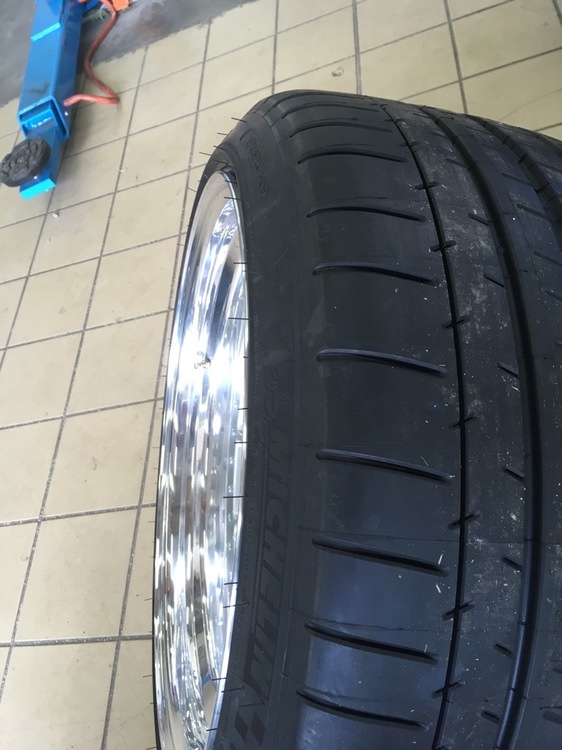

Le 13/05/2019 à 12:07, Nakamiki a dit :
top !
Tu passes l'acétone dans la fente avec un chiffon, après joint comme sur la photo et tu étales avec une cb pour que ce soit bien lisse et plat sans bourrelet ni bulle. On laisse sécher 48h et c'est près à accueillir les pneus.
Je les ai d'ailleurs tous reçu la. Le montage est imminent.
