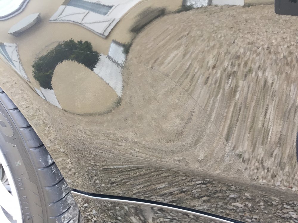

Bon les dimensions ses à peux près les bonne ses juste que j ai pas réussi à les poser ses la merde !! J abandonne j irais le faire sur mesure
Normalement il faut pulvériser de l'eau avec du liquide vaisselle pour pouvoir les positionner et enlever l'eau avec une petite raclette. (facile à dire, moins à faire)
Il y a 8 heures, vmax a dit :
Oui ses se que j ai fais Mes je pense que le souci ses que je vien de lui faire une décontamination, polishe, lustrage, cire , j aurait du les collée avant ?
Deuxième essai réussi !! ? pose du film de protection carrosserie de M2 sur aile arrière de 1M ???
Tu as fais quoi pour que ça tienne maintenant ?
il y a 12 minutes, vmax a dit :
Et be en fait j ai juste dégraisser la carrosserie avant de les coller ?
