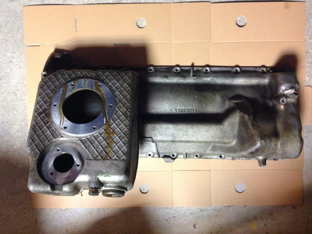

Posté(e) le 5 mars 20188 a comment_909410 vidange moteur, boîte, pont au programme dans la semaine. la DA a été faite le mois passé après le changement des 3 durites fuyardes. d'ailleurs si j'ai rien oublié. filtre et joint pour le moteur, filtre vanos avec son joint, 2 joints pour le pont et pas de joint pour la boîte ? M3 3.2 de décembre 1997 un bouchon de vidange moteur ? et bon deux ? merci Signaler
Posté(e) le 5 mars 20188 a comment_909458 Sur un moteur de juillet 96 2 bouchons, ça ne répond pas à ta question mais à plusieurs on déterminera peut être la date du changement! Signaler
Posté(e) le 6 mars 20188 a comment_909521 facile ... semaine 46 de l'année 1996 soit au mois de Novembre j'avais déjà fait la recherche ... Signaler
Posté(e) le 6 mars 20188 a comment_909526 sauf si ton moteur n'est pas matching , ou si le carter d'huile a été changé Signaler
Posté(e) le 6 mars 20188 a comment_909532 il y a une heure, ACS3 a dit : sauf si ton moteur n'est pas matching , ou si le carter d'huile a été changé okok, aurais tu une photo des 2 vis de vidange moteur ? afin de les repérer Signaler
Posté(e) le 6 mars 20188 a comment_909545 Sur le coté conducteur et si le deuxième est présent vers l'avant (le 1). Modifié le 6 mars 20188 a par Fredovitch Signaler
Posté(e) le 6 mars 20188 a comment_909582 Voilà une petite photo (bouchon 1 à droite) Modifié le 6 mars 20188 a par /// BMW M3 Signaler
