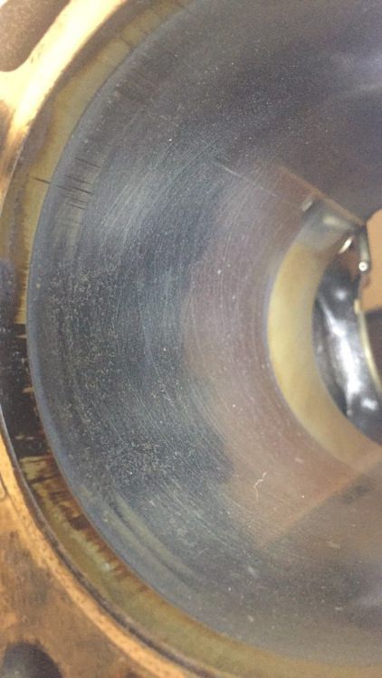

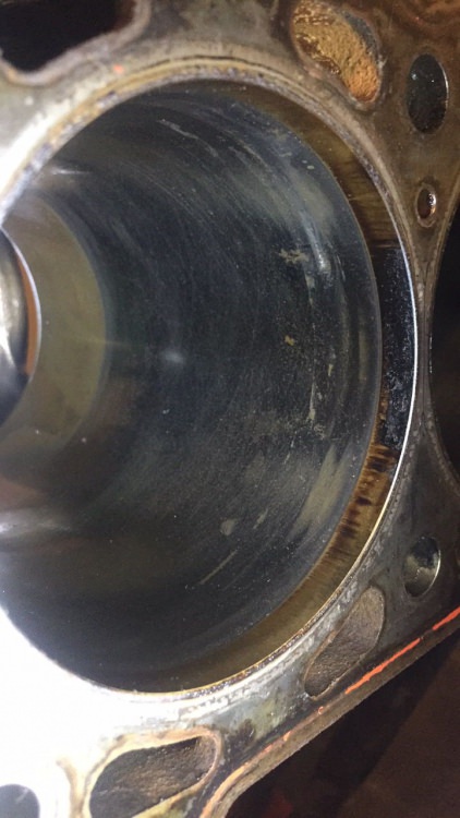

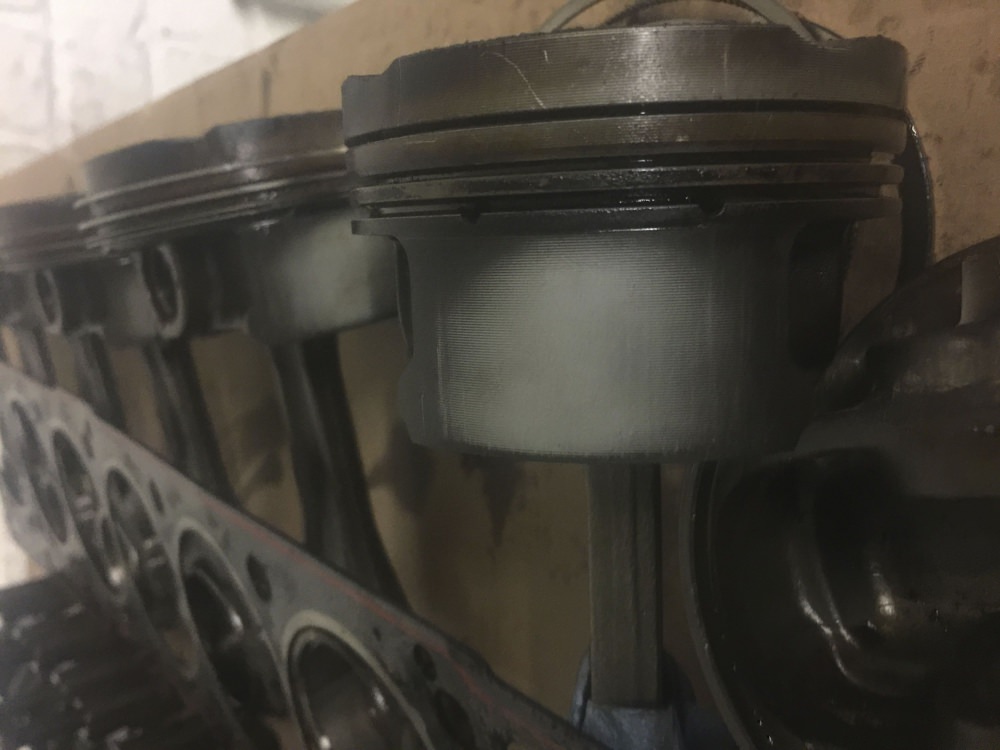

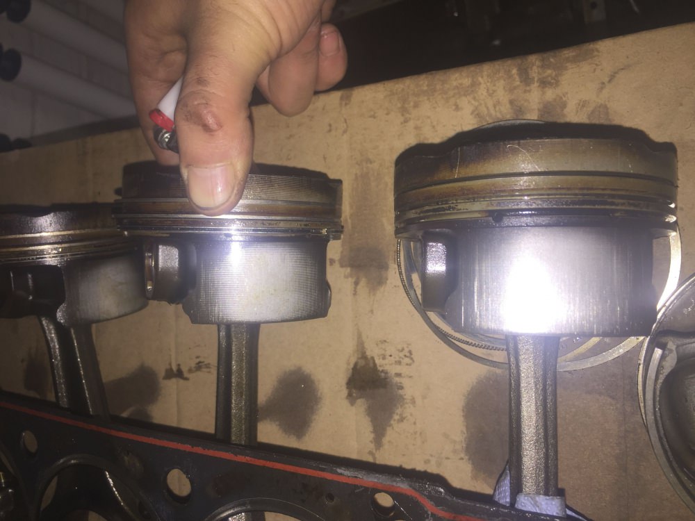

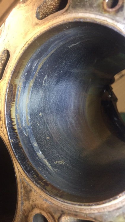

Salut, je suis actuellement en train de refaire un 3L, mais au démontage j'ai constater beaucoup de jeux entre le piston/cylindre, j'ai mesurer 0,48mm alors que le jeux d'usure total admissible et de 0,15mm. J'ai joint photo vidéo pour vous faire une idée
Je penses que je suis obligé de changer les piston et de passé les cylindres en côte réparation pour avoir le bon jeux final.

Je ne savais pas qu il fallait changer les pistons pour ça ce ne sont que les segments qui sont usés a mon sens.
Devait pas rester beaucoup de compression a ce stade.
en effet il y a pas mal de jeux. Les jupes des pistons sont usés et les cylindres ovalisés certainement. Realésage bloc + piston cote réparation a prévoir.
Fais quand même la mètrologie du bloc afin de voir si les cylindre on une réel usure afin de simplement remettre des piston origine, ça limiterais les frais.

Je suis passé chez mon usineur pour mesurer le tout il ma conseiller de repartir sur de bonne base car je dépasse les tolérances a la jupe des piston et sa serrait dommage de repartir la dessus. J'ai contacter plusieurs fournisseur pour des piston d'origine et c'est beaucoup plus chère que des forgé, tant cas faire autant partir sur cette base là.
Je vais donc refaire l'alésage du bloc chez lui des que j'aurais fait le choix de mes futures piston car je sais pas encore quoi choisir entre des wossner, wiesco, JE, CP.
