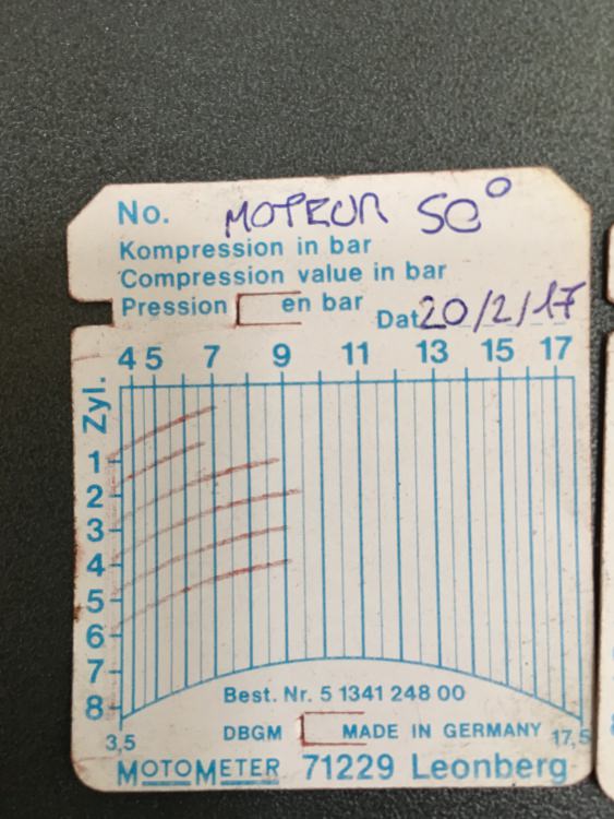

J'essaie une ///M3 de 09/2003, BVM6 affichant moins de 120000km. En pleine charge uniquement, un cliquetis métallique se fait entendre, principalement sur les rapports de vitesse > 3 sur la plage de régime 2000-3000tr/mn. Après avoir parcouru votre forum, je tombe sur un post de Arnaud62 qui semble décrire le même symptôme.

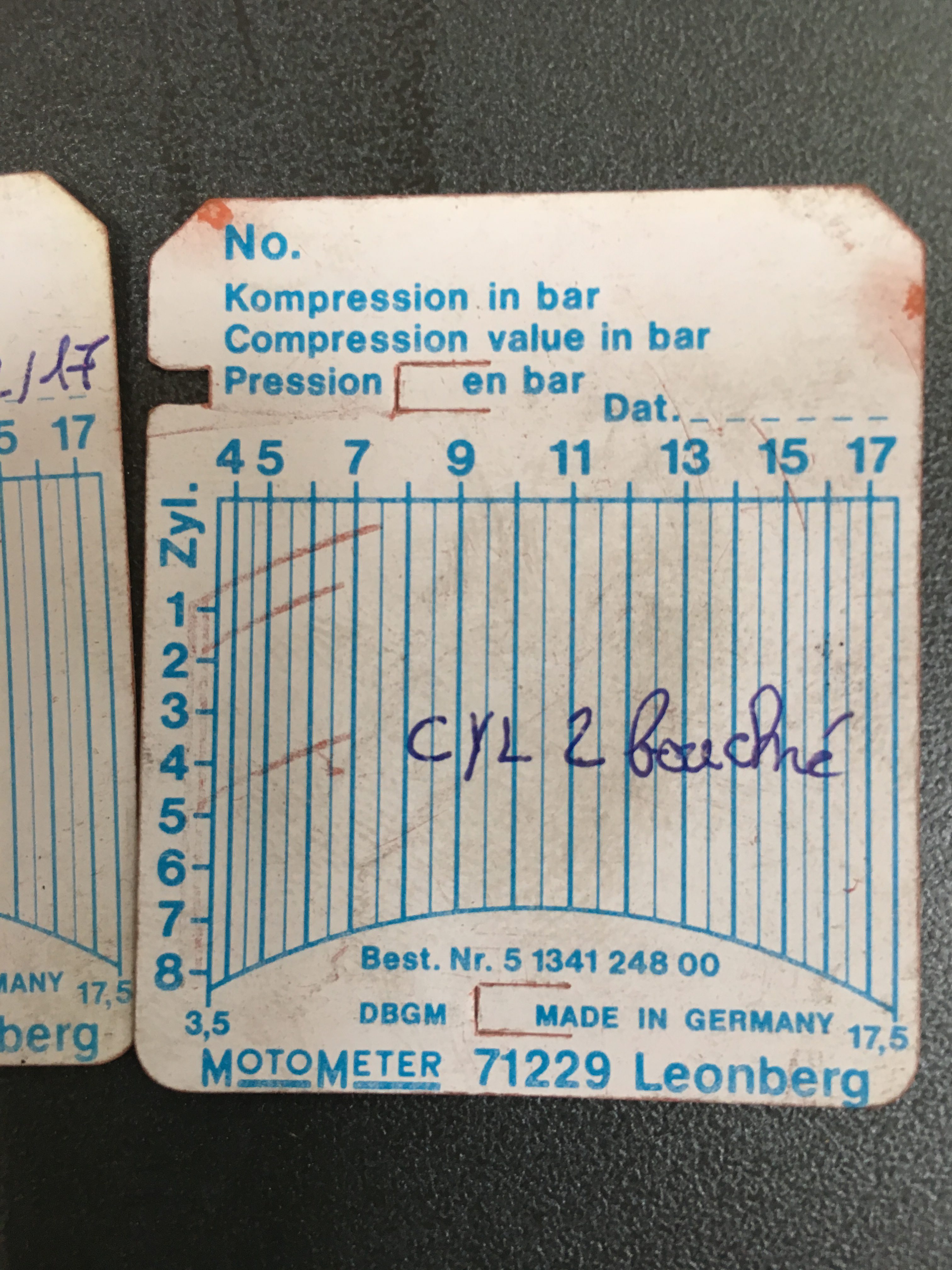

Réalisé aujourd'hui, le relevé des taux de compression "6 Cyl._taux compression" affiche des taux bien inférieurs aux 11-13 recommandés d'une part et d'autre part une défaillance sur les cyl. 1 et 2. Sur le 2ième relevé "Cyl. 1 avec Cyl. 2 bouché...", le mécanicien a isolé le Cyl. 2 pour vérifier l'étanchéité entre les cylindres 1 et 2: son verdict est que le joint de culasse n'est pas responsable.

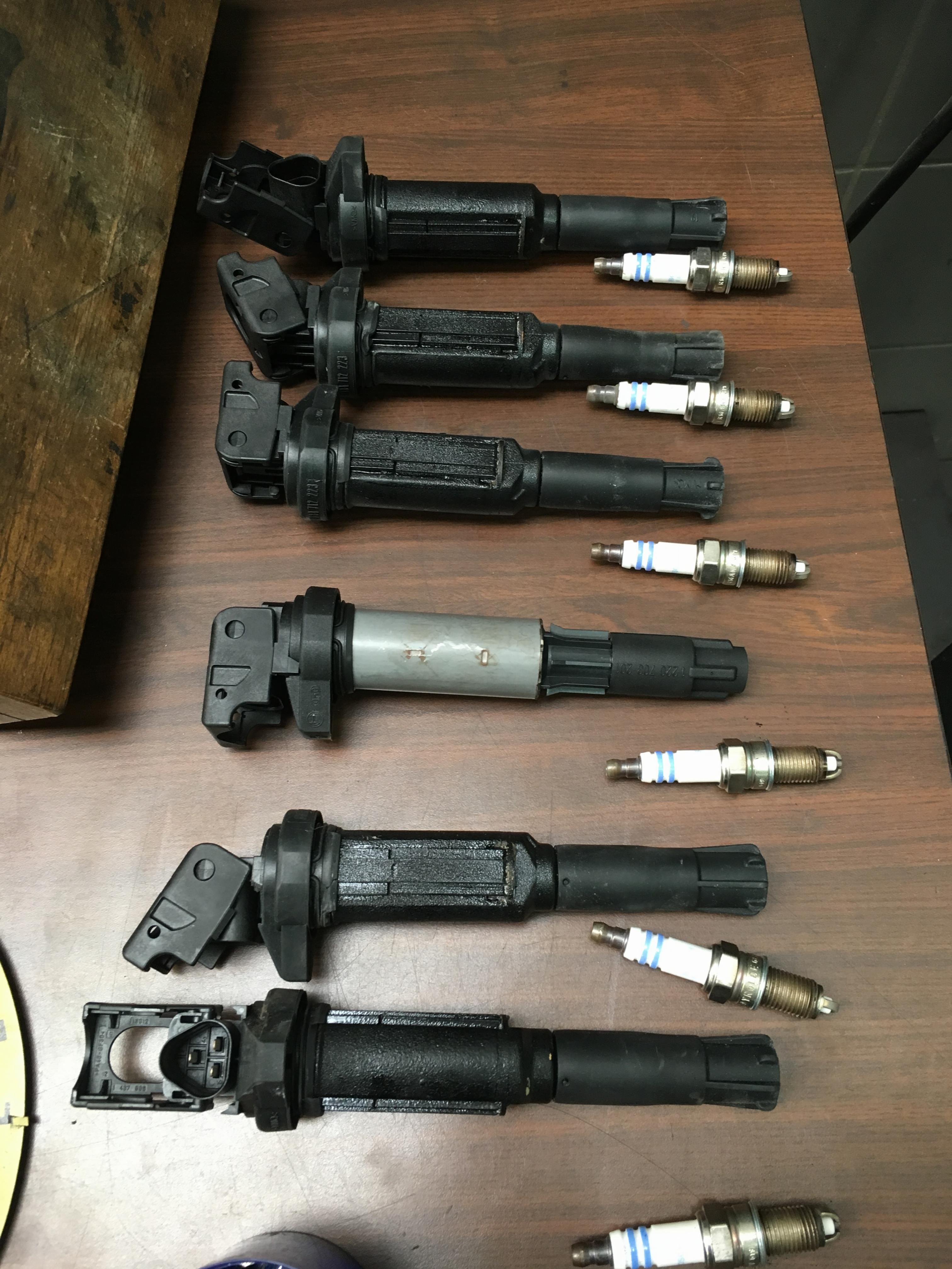

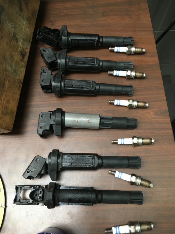

Dernière remarque: sur la photo "Bobines allumage", vous pouvez constater qu'une bobine a été changée puisqu'elle diffère des cinq autres!

comment a t il bouché le cylindre n°2 lol
quand le cylindre n°1 est au point mort haut donc en pleine compression , les soupapes d’échappement du n°2 sont grandes ouvertes ...
t'as un joint de culasse dans l'os et puis c'est tout ....
