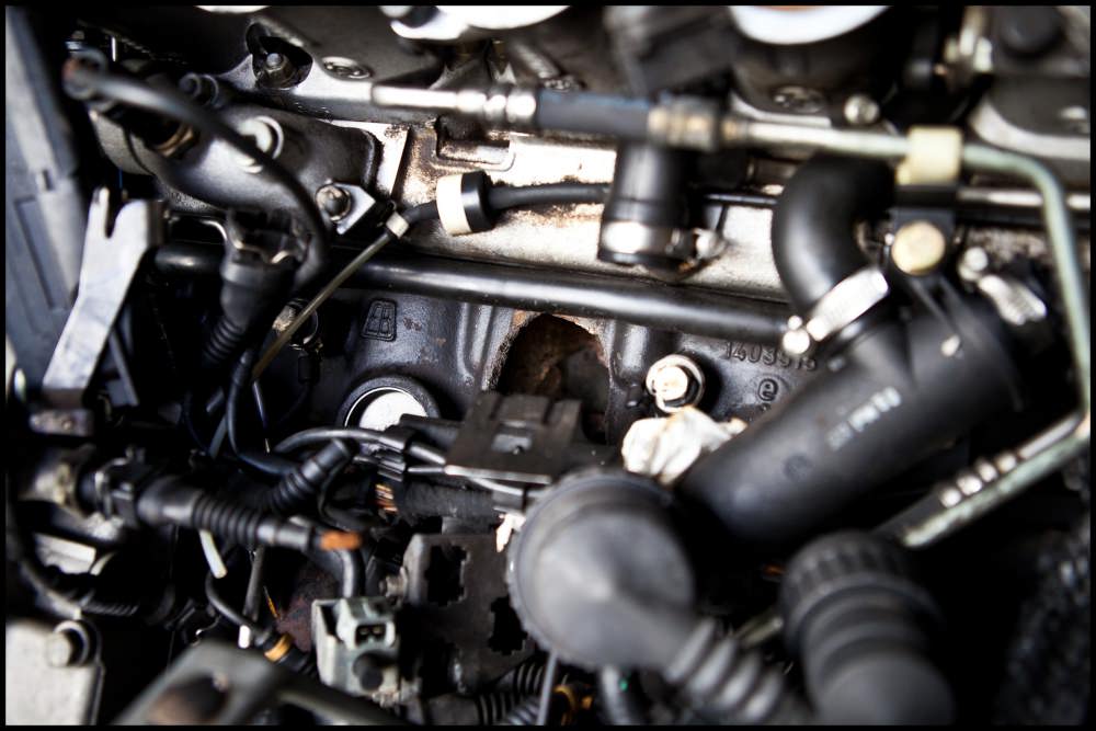

Fenêtres dans bloc s50. .
Je veut pas faire peur a ceux qui n'ont pas fait leurs coussinets. .:ph34r:
J ai récupéré ce bloc s50b32 qui avait 95 000km..
Je vais m'amuser a le démonter. .

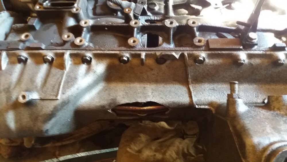

pas sur que cela vienne des coussinets ... une casse de piston fait les mêmes dégâts ...
de toutes façons bien malin celui qui dira qui de l’œuf ou de la poule ... pour avoir déjà vu et autopsié ce type de casse , il est quasi impossible de départager le fautif VS les conséquences ... il y a trop de dégâts .

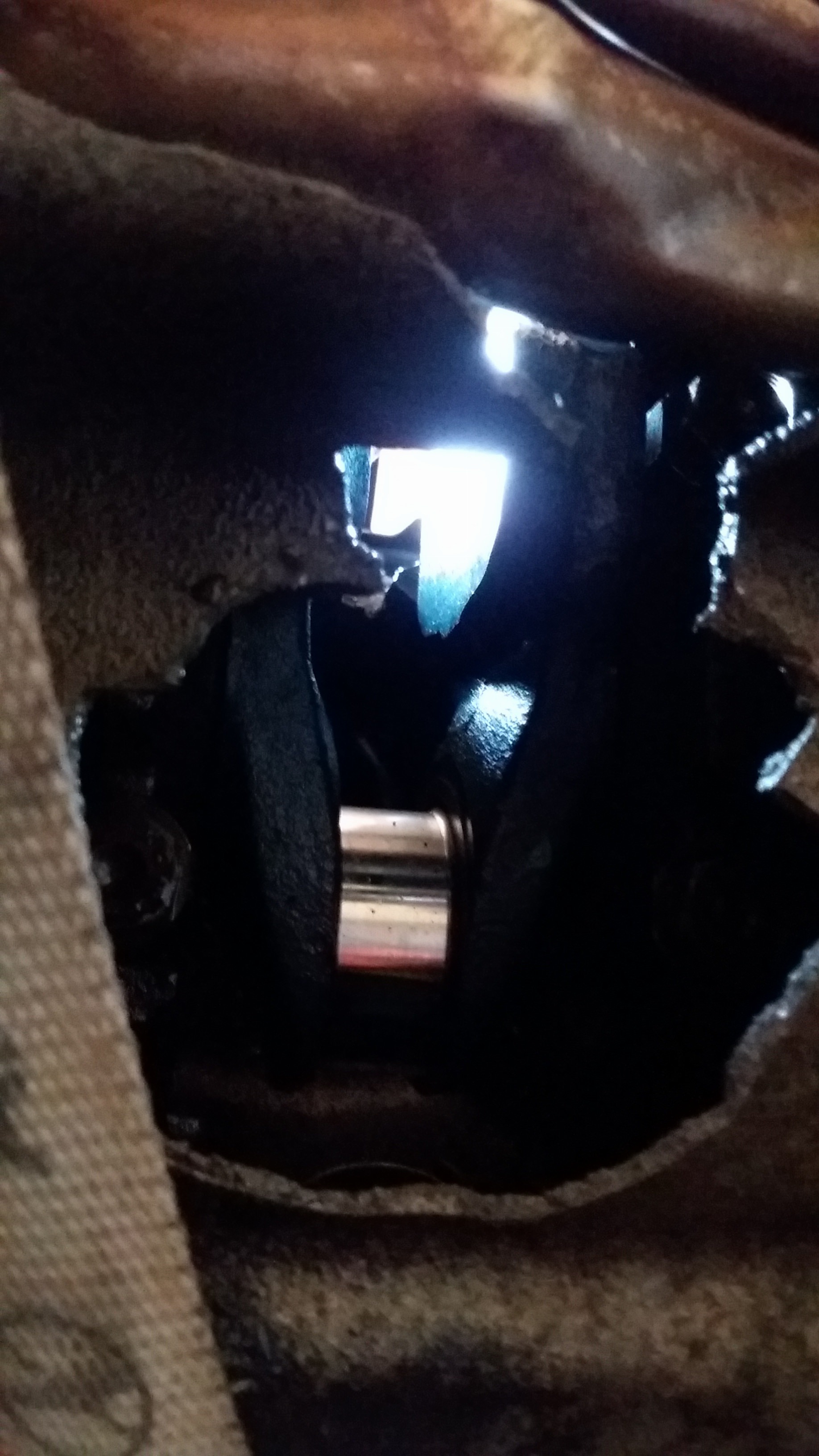

Dans ce cylindre au niveau de la culasse c' est un massacre..
La portée du vilebrequin
c'est pour ça que je dis que définir la cause des conséquences est très difficile ...
hypothèse 1
les coussinets ou une vis de bielle lache , le vilo pousse la bielle et le piston trop haut , le piston explose , la bielle s'enroule autour du vilo en faisant de la place ... et fini par sortir ...
hypothèse 2
le piston casse , la bielle s'en désaccouple et le pilonne contre la culasse avant de s'enrouler autour du vilo et de sortir ...
resultat : le même ...
et sur tous les cas constatés à chaque fois le palier de bielle sur le vilo était "clean" , des coup de bielle , mais pas de trace de chauffe ...
donc pour moi , le problème vient d'une casse de piston ...

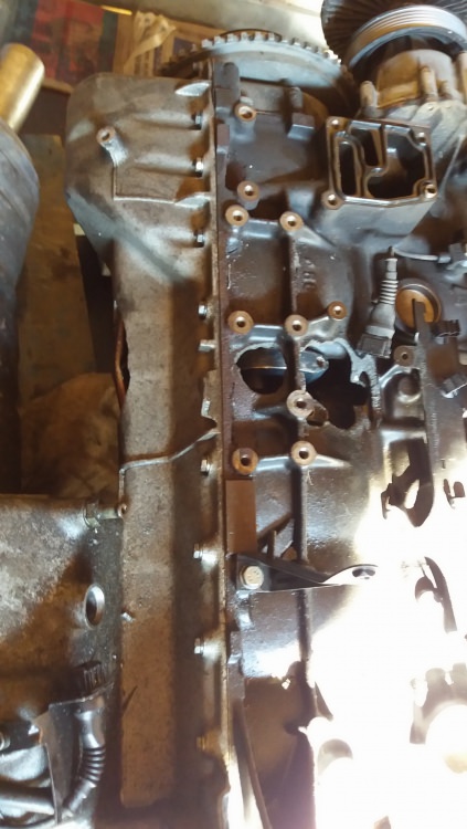

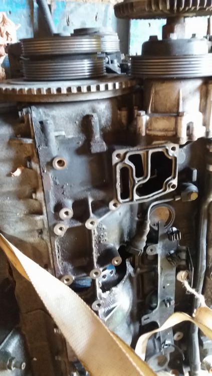

Un S50B32 fenetré aussi par chez moi il ya quelques années, l'employé du mec qui prend la M3, demarre,bien froide, claque un gand coup de 1 puis de 2 au rupteur et plus rien...de l'huile partout...
 ca ressemble aux même degats, après, un trou est un trou XD
