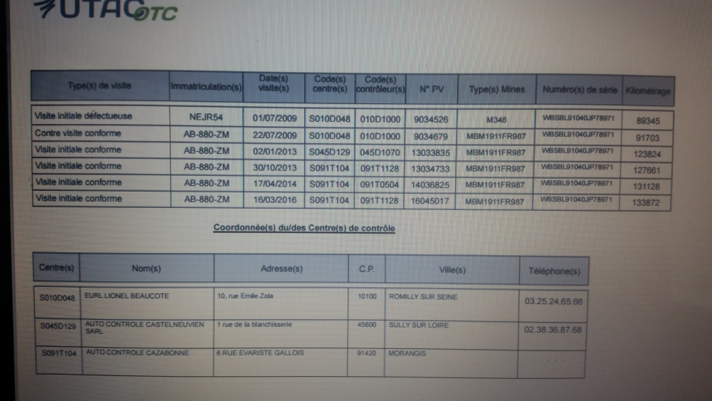

Le 06/02/2017 à 13:11, Nicoma a dit :
lui il a acheté la voiture en 2013 j ai envoyé un mail a l utac pour voir les controles techniques et voir les dates et km
donc bien avant que la personne à qui tu l'a acheté ne l’acquière ...

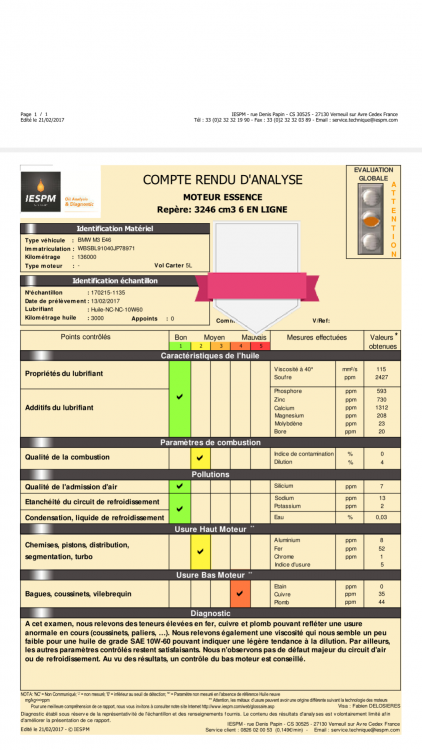

  • ben oui, une analyse d'huile n'indiquant aucun problème  ne dit pas forcément que les coussinets sont OK... A l'inverse, une mauvaise analyse d'huile, comme c'est le cas ici, permet de penser   qu'u

  • C'est plutôt l’interprétation qu'en font certains qui est complètement bidon Dans le cas présent vu les valeurs relevées je serais TRES curieux de voir l’état des coussinets de ce splendide véhic
Ce document a plus de valeur que ton analyse d huile qui je pense n'a pas de poids. .(au niveau de sa reconnaissance ..).En revanche c 'est un plus dans le dossier pour étayer. .)

Par contre, sauf autre preuve, 85k en 2004 puis 94k semblent cohérents et bien incompatibles avec 89k en 2009.... donc je ne vois pas ou est le doute sur les tours de compteurs a l'envers...

je suis d'accord tu n'est pas dans le pc et tu n'y est pour rien mais comment sa ce fait que soit disant le 27/01/2005 elle avait 94587km et le 14/09/2006 elle a 1km!!! Et le 14/10/2008 203108.....
Tu as obtenu cela comment ? directement sur le site ?
j ai fait une demande l utac avec carte grise et ma carte d identité et motorsport il me semble q un membre du groupe a verifié en interne  et ma dit que la voiture en 2009 avait 211000km

Ça voudrait dire qu en 2009 elle aurait 210000?
Elle est de quelle année?
Admettons 2002 ça ferait du 30000km par an jusqu'à en 2009, c est possible mais tout de même un peu élevée ça dépend de l utilisation dans ces années.

A 135000 les coussinets a faire ne serait pas anormal.
